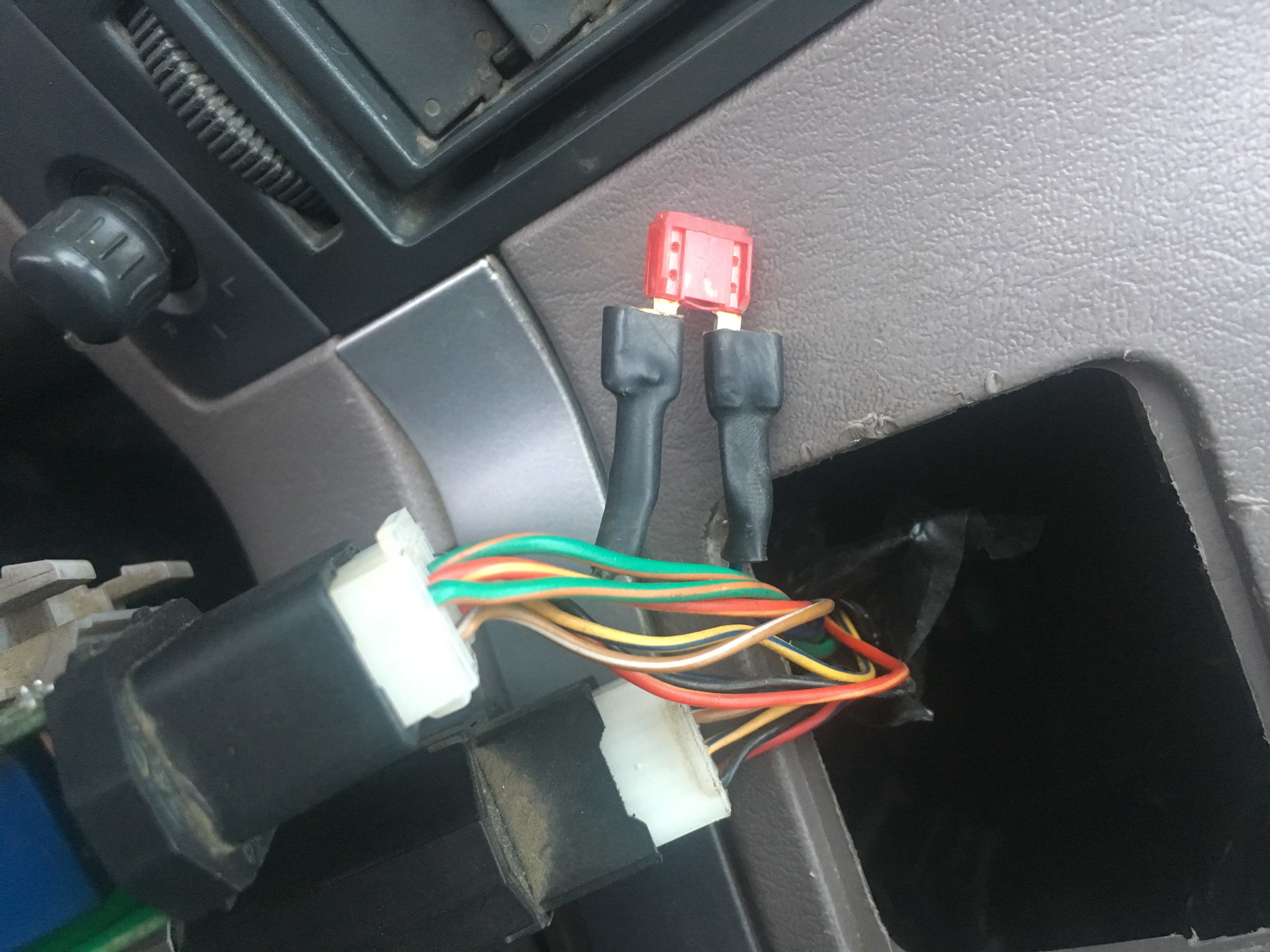

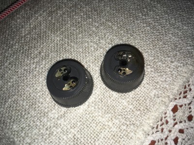

Доброго вечора можливо хтось мав таку проблему...пропало ближнє та дальнє світло,виявив, що несправний вмикач світла на торпеді,замовив новий 740 грн, на радощах встановив тільки ввімкнув світло хвилин 5 не міг натішитись, як світять нові леди,ще секунда пшик та пішов димок з вмикача,майстер виявив несправність додаю фото, контакти на обох вмикачах сгоріли вщент, далі замовив ще один вмикач, сам знайшов на фішці + який подається для ближнього та дально світла і врізав туди запобіжник, встановив на 6 А, їздив кілька днів тішився вчора згорів запобіжник, встановив на 10 А згорів, на 15 згорів але не відразу, сьогодні ризикнув на 20 то вже згорів і запобіжник і вус на вмикачеві.Проблеми починаються коли вмикається вмикач в друге положення, коли вмикаються габарити все ок.
Коли все горить і запобіжник і контакти, дальнє світло вмикається на рулеві все одно, міряв напругу 14,1, буду вдячний за допомогу

Десь коротить, тут треба тількі усю проводку звонити. Другого рішення тут немає. Імхо.

Шукай причину з переду. Можливо коли ставив лампи десь-щось зачепив. І тепер при потраплянні води, снігу чи просто трясці, коротить. Якщо привязки до одного й того ж самого проміжку часу немає, тоді тільки провода. Раджу ще заглянути до блоку запобіжників під капотом і перевірити жгут проводів під АКБ. Плюс самі фари і їх роз'єми.

Если проблема возле фары , то почему не горит предохранитель на свет который стоит в блоке предохранительный

Хлопці, так він не трогав лампочки, тай напруга на лампи йде від вмикача, який у нього постійно горить. Тут мабуть треба якось перевіряти те, що на вмикач йде, попередньо відєднавши фари. А потім вже далі. Імхо.

sergejdaniljyk писал(а):
...пропало ближнє та дальнє світло... майстер виявив несправність додаю фото,
Ваш "майстер" виявив наслідки несправності , а причина залишилась невиявленою. Шукайте другого майстра або хоча б тримайте під рукою ключ на 10 і вогнегасник , тому що осягання несправностей автомобільної проводки емпіричним методом
інколи закінчується дуже швидко і сумно ...

Всім дякую за поради, трошки дизінформував вас, я перевірив- дріт в який врізаний запобіжник, іде вже до фар, тобто струм по ньому іде від вимикача до фар,з електриком аж на середу домовились( А проблема була ще до встановлення ледів

Електрик годує завтраками,а ніхто не переробляв цей вмикач на якийсь інший???бачив тут є приклад, як перекинути дроти на рульовий перемикач, але боюсь, що підгорять контакти там, а це ще додаткові трати

Не раджу так робити, ліпше єлектрика дочекатися, або їньшого знайти, бо так і усю проводку можна спалити.
