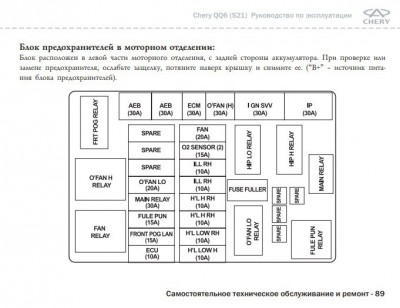

Добрый день. Подскажите новичку советом.
Провел диагностику педалями. Коды ошибок p0030 и p0134 - ошибка работы и подогрева верхнего лямбда зонда (он, кстати, у меня единственный, т.к. предыдущие владельцы удалили катализатор и второй датчик кислорода). Сегодня заменил датчик, но нагрев все равно не работает. Диагност подтвердил ошибки и сказал искать обрыв цепи подогрева до датчика. К автоэлектрику смогу попасть только на следующей неделе. Подскажите, в какую сторону копать, может предохранитель датчика заменить?

На сколько я знаю у джагги один датчик кислорода. Прежде, чем ставить новый, надо было проверить старый датчик и наличие напруги на него, может он и рабочий. А может и новый не годится. Предика на лямбду нет. Смотря какие познания в электрике авто, то можно и самому поморочиться, но лучше к электрику.

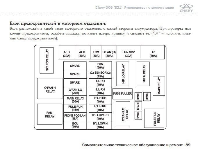

Старый датчик проверяли перед покупкой нового - не рабочий, была ошибка p0134, после замены эта ошибка ушла, осталась только ошибка p0030 - не работает нагрев лямбды.
Предохранитель есть в блоке под капотом на изображении второй столбик, второй сверху, 15А. Проверил - рабочий.
Дальше лезть - моих познаний не хватит.
В принципе, датчик во время работы двигателя нагревается от выхлопных газов, и по идее должен корректно работать. Может и не трогать ничего? Расход по компьютеру как по паспорту, 5 - трасса, 7 - город, 6 - смешанный. С кондиционером - на литр больше. Единственное, что напрягает - машина дергается при разгоне на оборотах 1200-2000. На кочках и ямах периодически мигает значок ABS и Тормозов (восклицательный знак), но это я так понял, не связано с рывками.
