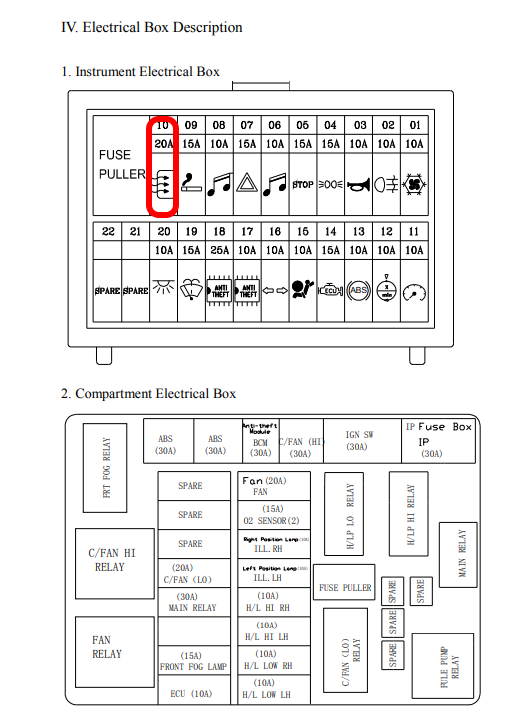

Не могу найти предохранитель на кнопку включения оборева заднего стекла что на приборной панели. ПОдскажите кто имел дело
Вс дек 30, 2018 9:56
Сообщения: 2512
Сообщение Re: Предохранители на Jaggi
салонный блок

Спасибо, пробовал, предохранитель рабочий, ток на кнопку и на стекло так и не идет, наверно дело не в предохранителе, буду искать другие причины.

Кнопка сама подсвечивается? Проверь на стекло поступает питание. Если на саму кнопку нет питания, то проверяй приход и выход на предик и дальше на кнопку. Предохранитель проверяй вольтметром, было не работали стеклоподъемники, предохранитель на вид целый, а проверил вольтметром, умерший.

А правда, подсвечивается ли кнопка??? Я так 2 года ездил без обогрева, думал сгорела, оказалось просто фишка снялась)))))

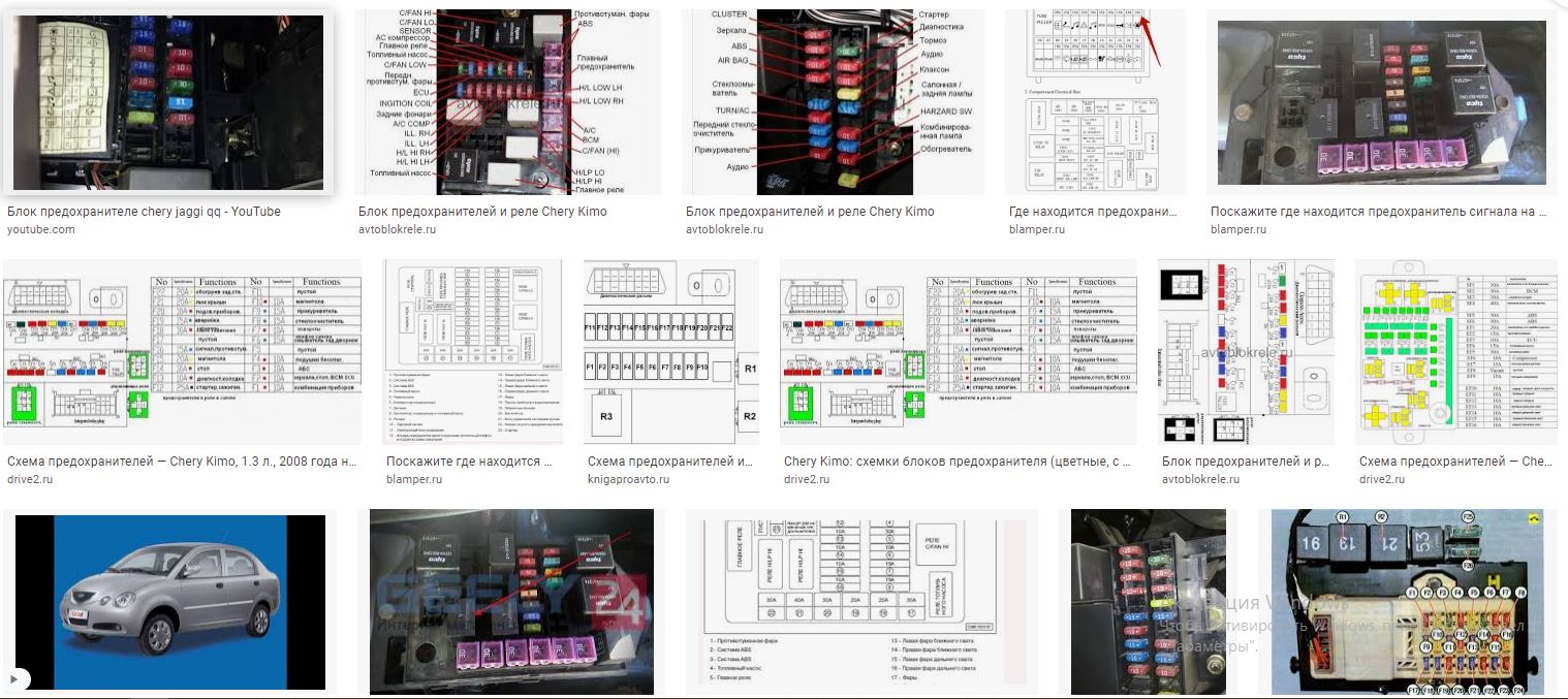

Да в конце концов существует ли в природе раскладка где, какой предохранитель
за что отвечает в чери джаги?. Сейчас пропал свет заднего хода-битый час читаю-ничего не понял!?
Пн окт 12, 2020 18:24
Сообщения: 2512
Святослав, тебя в Гугле забанили?
Набирай в строке поиска " чери джаги блок предохранителей картинки"
*можешь скопировать и вставить в строку поиска.... :hunter:
