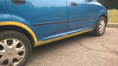

Нашел организацию которая в Днепропетровске гнет пороги.
Но им нужен или образец или чертеж или схема (на chery jaggi 2008).
Кто чем может помочь?

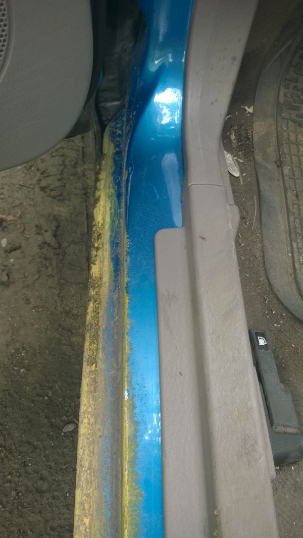

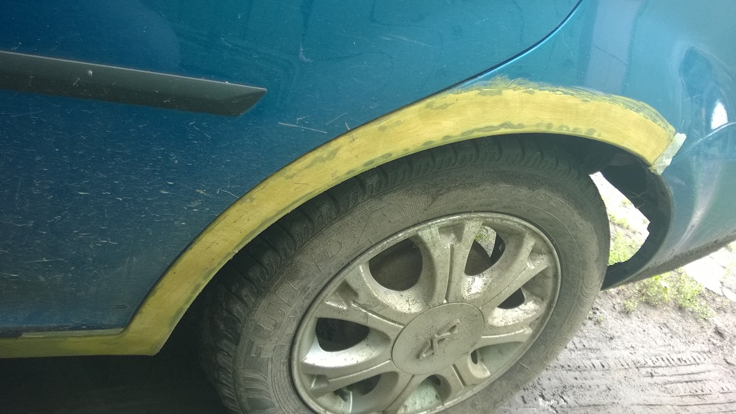

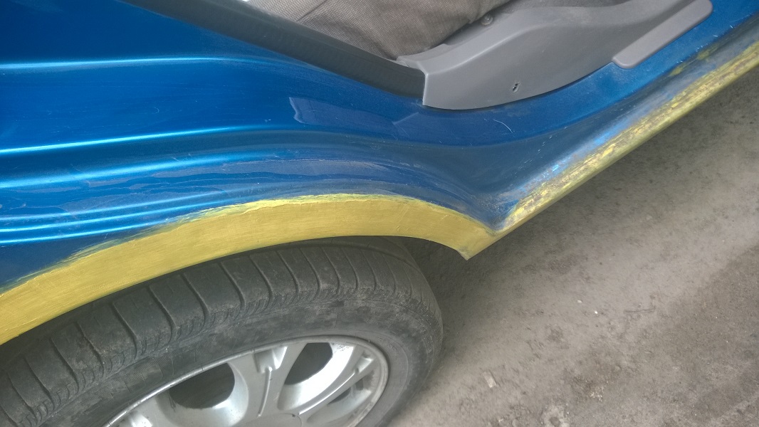

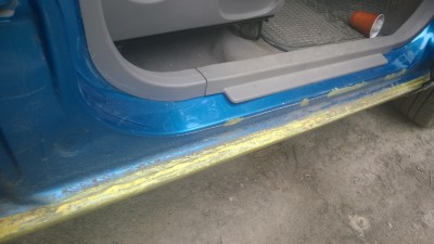

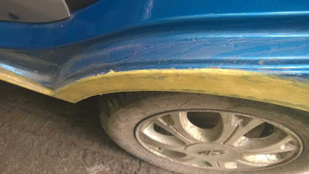

Переварил пороги 4500 (где согнуть пост выше)
Игрень тупик маршруток
Александр 050-676-83-73
Можете сказать "от Александра на синем китайце"
Сб июн 20, 2015 19:20
Зарегистрирован: Вс июн 27, 2010 20:54
Сообщения: 78
Откуда: Днепр
Сообщение Re: СТО пороги Jaggi
4500 это с самими порогами или только работа по варке? Покраска входит? Фото если бы сбросил... А вообще молодец.
Вс июн 21, 2015 10:33
Зарегистрирован: Пн мар 07, 2011 15:10
Сообщения: 62
Откуда: Днепропетровск

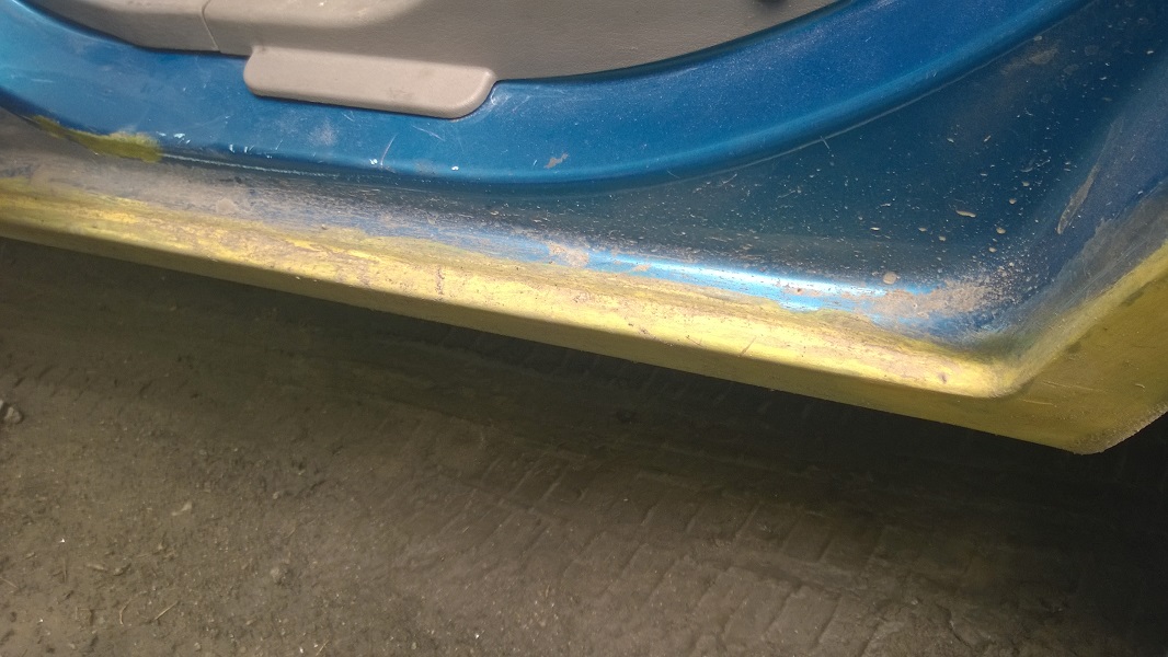

Только работа без покраски
Согнуть пороги 300грн
Материал около 1100грн но там 700 потянули арки задние тоже на половину сгнили (с опеля более менее подошли)
Итого без покраски: 5900 грн.

И еще покрасить 1000-1500...нехило выходит... Я в прошлом году дыр наковырял, прочистил, стеклотканью и шпаклевкой со стеклотканью затер все, купил балон и лак и прокрасил.. год прошел - тот порог что делал без внешних признаков трещин ржавчины и т.п. Дыра была - 20*5 см...Цена вопроса на тот момент около 300 грн (и половина материалов еще осталась.. на 2-й порог). Не капитально конечно...но даже лучше чем я ожидал получилось. Поэтому наверное второй тоже стеклотканью латать буду когда помрет совсем .. Он пока еще родной держится...

1. Могу еще дать телефон человека, который под покрасу, в Опытном готов был за 4000 сделать.
2. Я не спец, но думаю что ржавчину нужно вырезать/удалять.
3. Стойку не переделывал, но знаю что мастер Александр, готов многие вещи делать. Скорее всего натяжной ролик буду у него переделывать под что-то стандартное т.к. цены 300-1300 без гарантии не лучше чем "заколхозить".
4. Он в общем берет 100 грн/час за работу, так что по переделкам можно скооперироваться. Сейчас бы не отказался от старого натяжного ролика, чтобы свою машину не оставлять. Так же есть 1 или 2 пары рычагов (шаровые) которые можно переделать под что-то нормальное.
