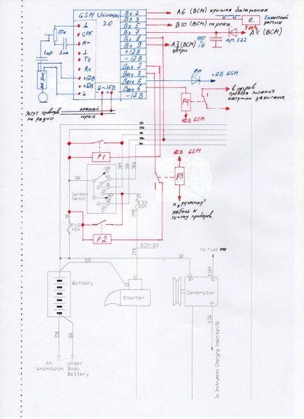

Установил GSM сигнализацию: GSM Universal 3.0 (комплектация 2), сайт производителя – potencial.lg.ua
До этого: к штатной была подключена сирена (15 Вт.) на В10 ВСМ и датчик удара на А7 ВСМ.
Подключен микрофон (нужно просто позвонить на сигналку или поднять трубку от нее). Питание от платы GSM.
Питание платы GSM взято с кабеля приемника: «+» красный после предохранителя F6(10A), «-« серый – земля.
Вх.1 – отключен.
Вх. 2 – А6 ВСМ – ляда.
Вх. 3 – Датчик емкости, питание датчика от платы GSM.
Вх. 4 – отключен.
Вх. 5 – сигнал от сирены.
Вх. 6 – отключен.
Вх. 7 – «Постановка на охрану», через диод (КД 522) и накопительный электролит (100х16) с штатного светодиода ВСМ (А4).
Вх. 8 – от провода «15а» – отключает «выход 2» GSM при подаче питания на «15а» ключом. (Подключен к коричневому проводу реле-прерывателя дворников «19»).
Вх. 9 – А3 ВСМ (концевики всех четырех дверей).
Вых. 1 – отключен.
Вых. 2 – Дистанционное включение зажигания. Реле стандартное – автомобильное (Р1), «30а» взято слева внизу толстый красный провод на белом разъеме возле ЭБУ.
Вых. 3 – Запуск стартера. Реле стандартное (Р2). Вход реле взят с реле зажигания, выход – красный провод на разъем снизу слева у ЭБУ. Контакты маленького реле (Р3) нормально замкнутые, один вывод питается от платы GSM, второй подключен к синему проводу у приборки (ручник).
Вых. 4 – отключен.
Вых. 5 – красный светодиод - состояния GSM сигнализации.
Вых. 6 – Глушение ДВС. Подключено реле (Р4) (стандартное, второй вывод на +12В GSM) для разрыва провода (красного два разъема под торпедо справа) идущего с предохранителя F14(15a) на 13 вывод ЭБУ (синий) и на питание катушки зажигания (красный). Реле с нормально замкнутым контактом.
Работа:
• Включается – выключается штатным ключом. Или *111 – 110 (по телефону)
• Блокировка – разблокировка заведенного ДВС *261 – 260(по телефону)
• Включить зажигание *221(по телефону)
• Включить стартер на 1сек – *231(по телефону)
• Завести можно, только оставив второй ключ зажигания в замке, дверь закрыть ключом, отключить GSM (*110(по телефону)).
• Сработка сирены и дозвон немедленные при вскрытии любой двери или ляды.
• Сработка сирены и дозвон после трехкратного срабатывания сирены в течении 0 – 60 сек + еще одна сработка.
• Дозвон после трехкратного срабатывания емкостного датчика в течении 0 - 10 сек. + 0 – 10 сек. + еще одна сработка.
• При пропадании сети или питания дозвонов нет.
• Отправление СМС без запроса отключены.
Схема подключения GSM сигнализации к автомобилю во вложении.
С сигнализацией проехал пару тысяч, претензий к работе нет.

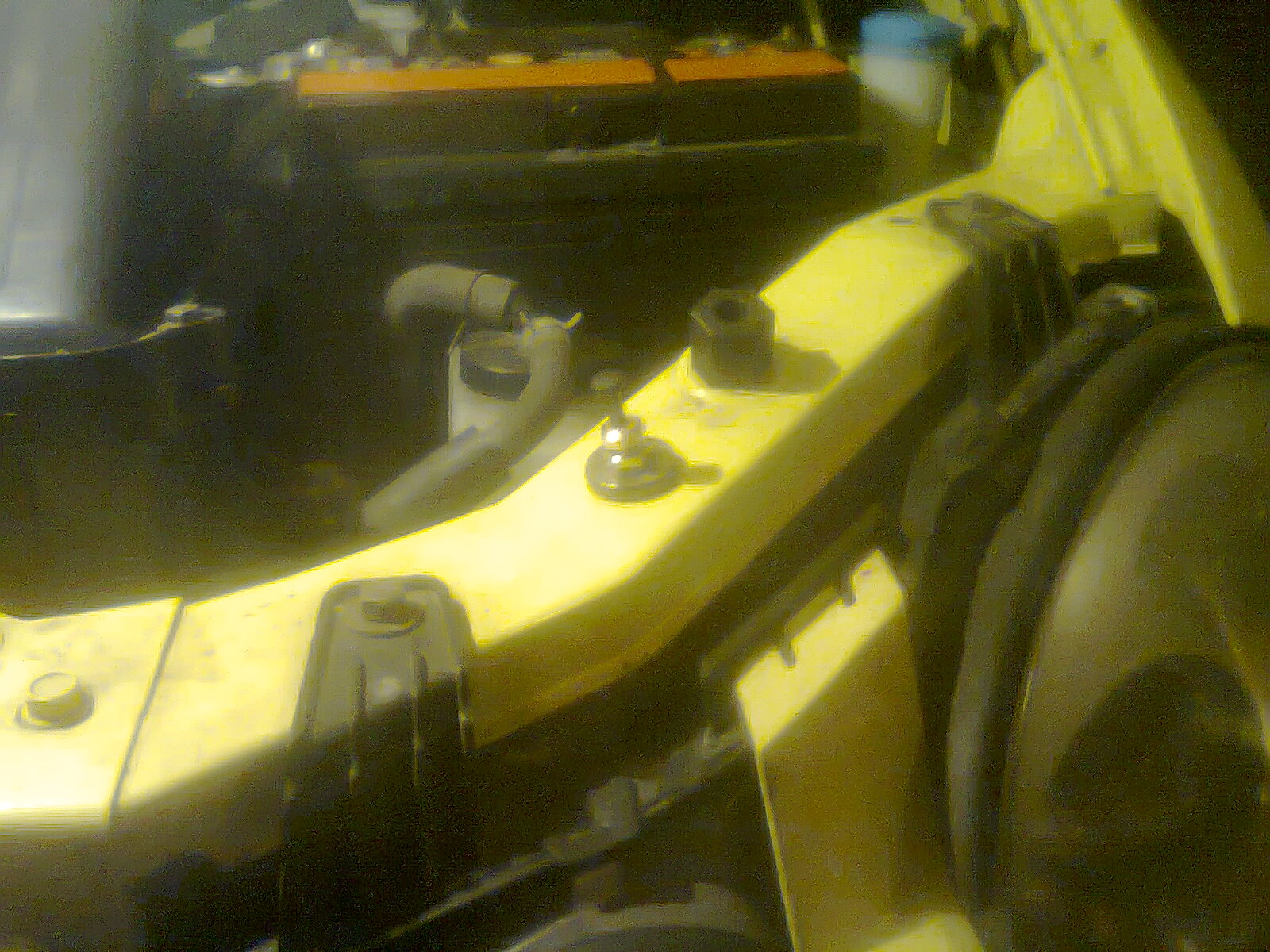

Всем привет, ;) рассказываю как поставил пищалку: Снял сиденье, отключил раземы от сигналки, порылся в закромах и от старого блока питания нарыл подходящую клемку. Пооставил разъемы на место с новым выведенным шнуриком на колокол. подключил колокол - красный на сигналку, черный на массу. ИИИ ничего, ни при постановке на охрану и при снятии, ни при в сработанном состоянии. Цешкой меряю, то на проводке появляеться кратковременно (доли секунды) 3-4 вольта. :shock: Колокол 6 тональный 24 вата новый от аккумулятора работает. как заставить эту штуковину работать, помогите :viking:

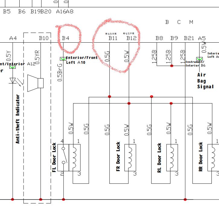

Изучал туточки схему джаги с целью примастырить таки внешнюю сигналку , и нашел опечатку в файле Service_Manual_for_Chery_QQ6__Electrical__Circuit.pdf , возможно кому то будет интересно . Из приведенных ниже рисунков видно , что сигнал о закрытых дверях (идущий от лампы освещения в салоне к концевикам в дверях) попадает на контакт BCM A3 (а не на A14 , как указано на схеме) , а сигнал об открытии багажника попадает на контакт A6 ( а не на A11). контакты а11 и а14 относятся к управлению стеклоподьемниками . Думаю , будет очень удобно расположить блок сторонней сигнализации рядом с BCM, практически все нужные сигналы управления там присутствуют .
Комментарий к файлу: здесь опечатка
концевики.JPG [ 76.61 КБ | Просмотров: 9483 ]
Комментарий к файлу: на этой странице контакты подписаны верно
BCM IN.JPG [ 112.23 КБ | Просмотров: 9483 ]

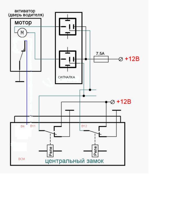

кто в курсе , на контакт BCM B4 от замка водительской двери каким образом происходит управление ЦЗ ? минус появляется в момент открытия или закрытия дверей ? сигнал импульсный (появляется только в момент переключения положения) или постоянный ( висит до тех пор , пока не изменится положение замка)? И есть ли инфа , на контактах B11 и B12 в неактивном состоянии всегда висит минус ? хотя наверно не буду привязываться к слаботочной схеме управления , а сделаю управление ЦЗ по сильноточной схеме :
bcm2.JPG [ 61.63 КБ | Просмотров: 9482 ]
ЦЗ.JPG [33.74 КБ]

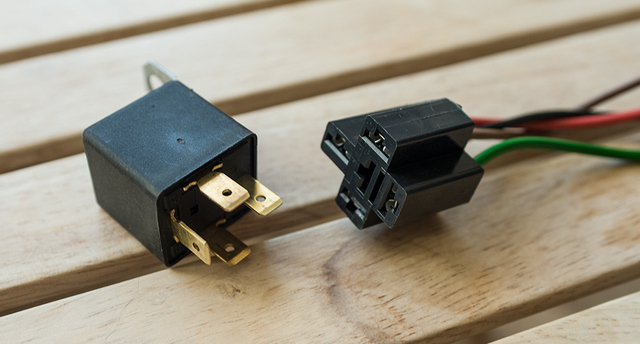

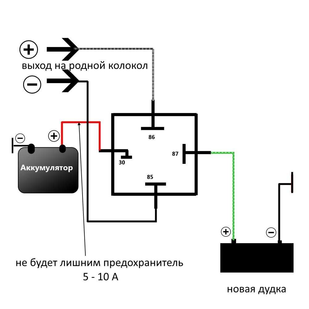

Ребята подскажите пожалуйста! купил колокол 20 ват 1 тон два провода управления, подключил к разъему b10 красный черный на массу, и он при срабатывании, как-то тихо пищит, на прямую к аккумулятору в несколько раз громче!!! на форуме такие тоже ставили нормально, а у меня с приколом! читал что реле ставят??? что за реле??? мож что в в самом блоке паять надо????

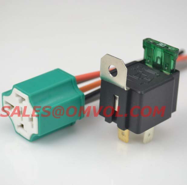

Вложение:
Комментарий к файлу: Схема подключения
40eddfu-960.jpg [ 85.92 КБ | Просмотров: 9369 ]
Вложение:
Комментарий к файлу: Вариант 1
c5be78c256f0863c62aec4cd293df3eb.jpg [ 134.49 КБ | Просмотров: 9369 ]
Вложение:
Комментарий к файлу: Вариант с предохранителем
572433625_399.jpg [ 25.76 КБ | Просмотров: 9369 ]
Выживший мальчик Валера 56+
Пн мар 02, 2015 1:25
Зарегистрирован: Вс май 27, 2012 14:05
Сообщения: 72
Откуда: Житомир
Автомобиль: Amulet, Jaggi s21
Сообщение Re: Электросхема Jaggi

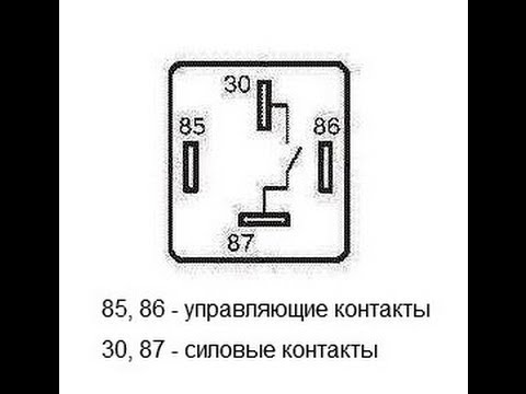

спасибо!!!! а для не понятливых, а то боюсь натупить!!!!конкретно что такое 85, 86, 87, 30!!!! у меня на реле еще есть 87а!
Пн мар 02, 2015 21:30
Сообщения: 2512
Вложение:
hqdefault.jpg [ 21.15 КБ | Просмотров: 9298 ]
Вт мар 03, 2015 20:56
Сообщения: 72
Откуда: Житомир

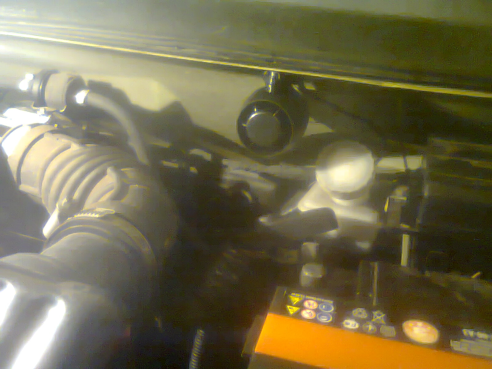

Все сделал!!! Спасибо за помочь!!!! колокол подсоединил через реле, при обычном подключении работал очень тихо!!! еще поставил концевик на копот!!!
