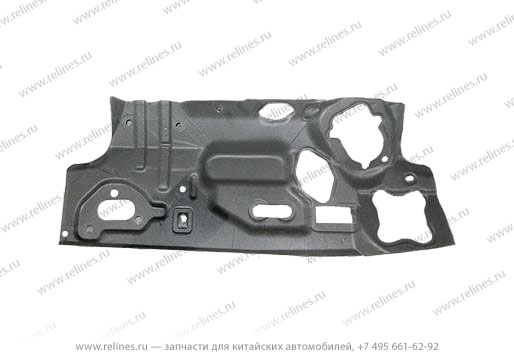

Сообщение Re: Шумо- вибро- изоляция
Тут кто-то спрашивал про шумоизоляцию капота родную,так вот оказывается она есть :D её номер S21-8402904 и даже есть в продаже
Да,действительно!В российском Экзисте она стоит 845руб. 52коп.Вот ещё взглянуть бы на неё,но там фотки нет.

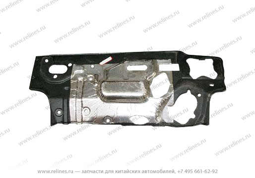

Вот она, но что-то она непонятная.
Это наверное не на крышку капота, а на моторную перегородку.
Да блин,точно.Экзист наврал.

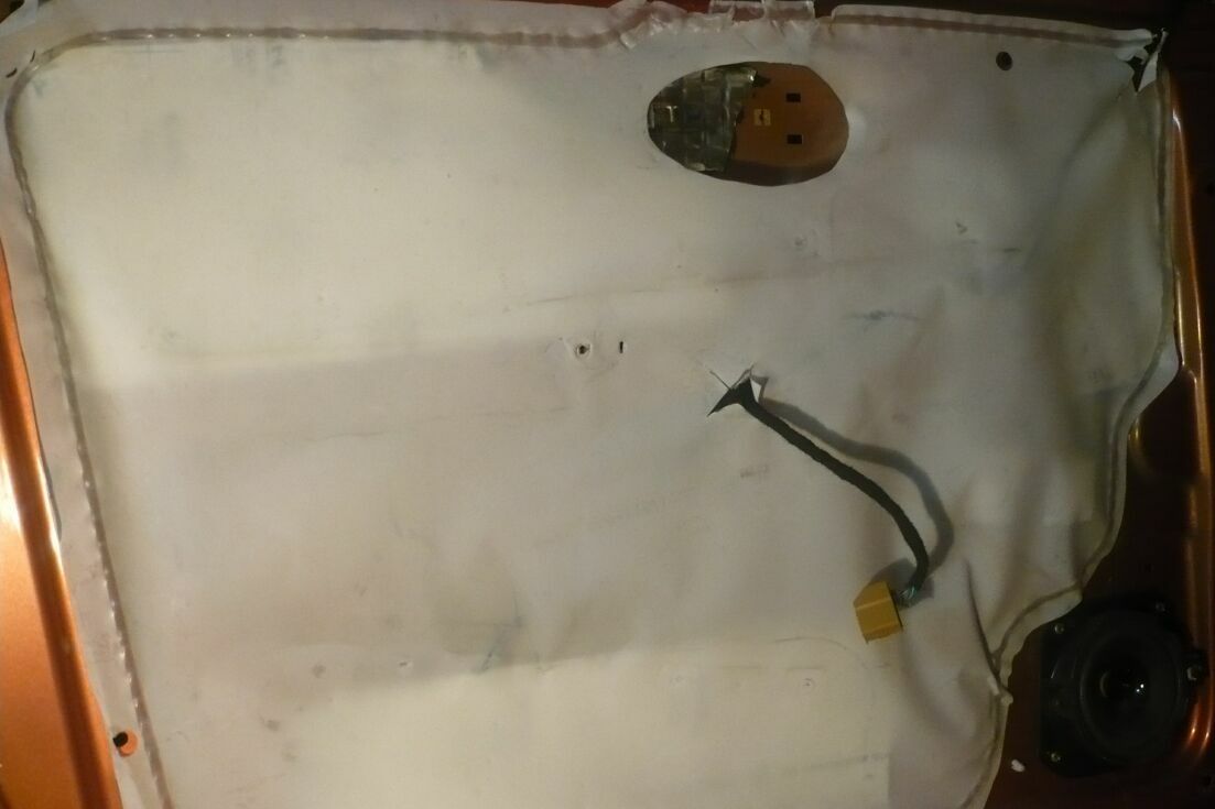

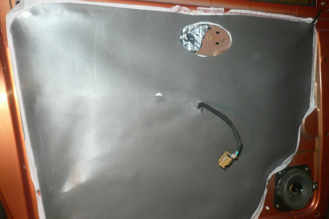

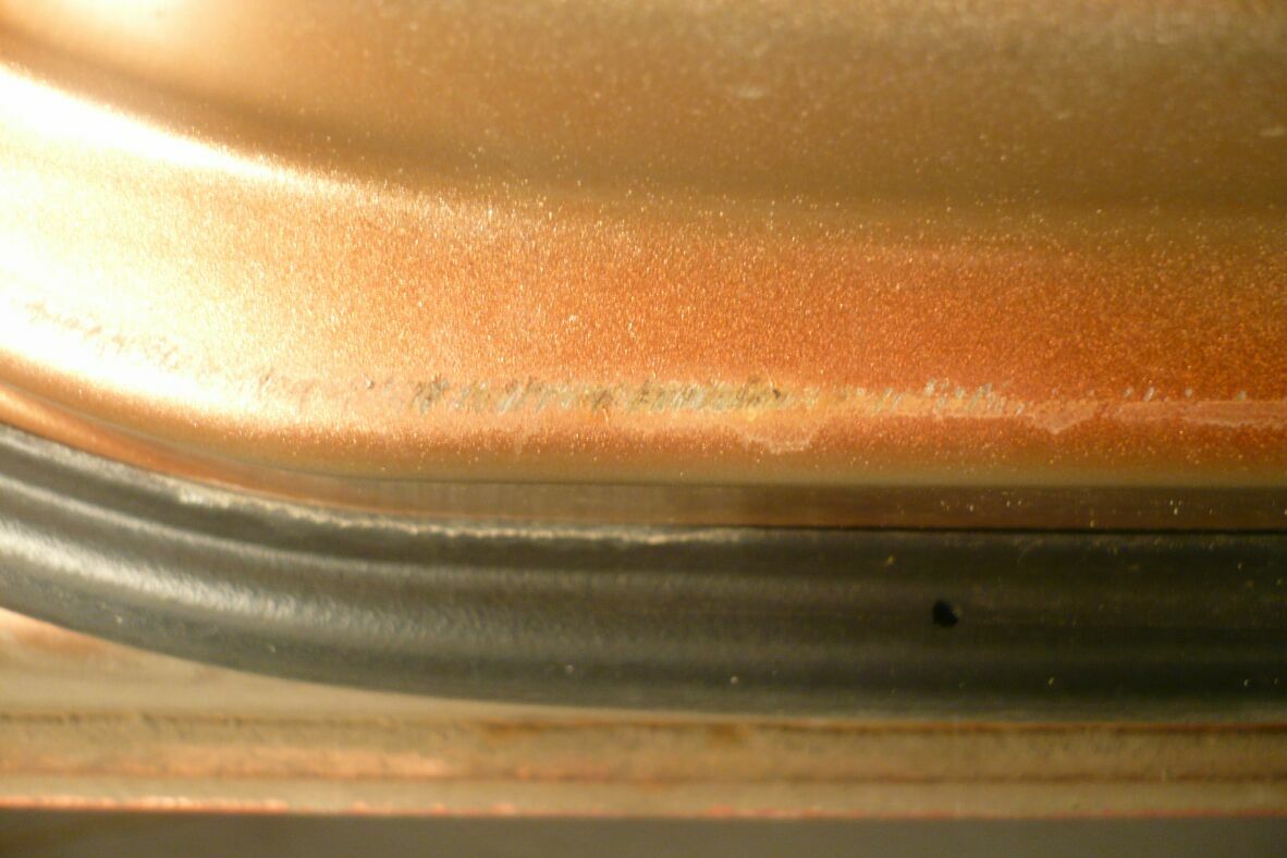

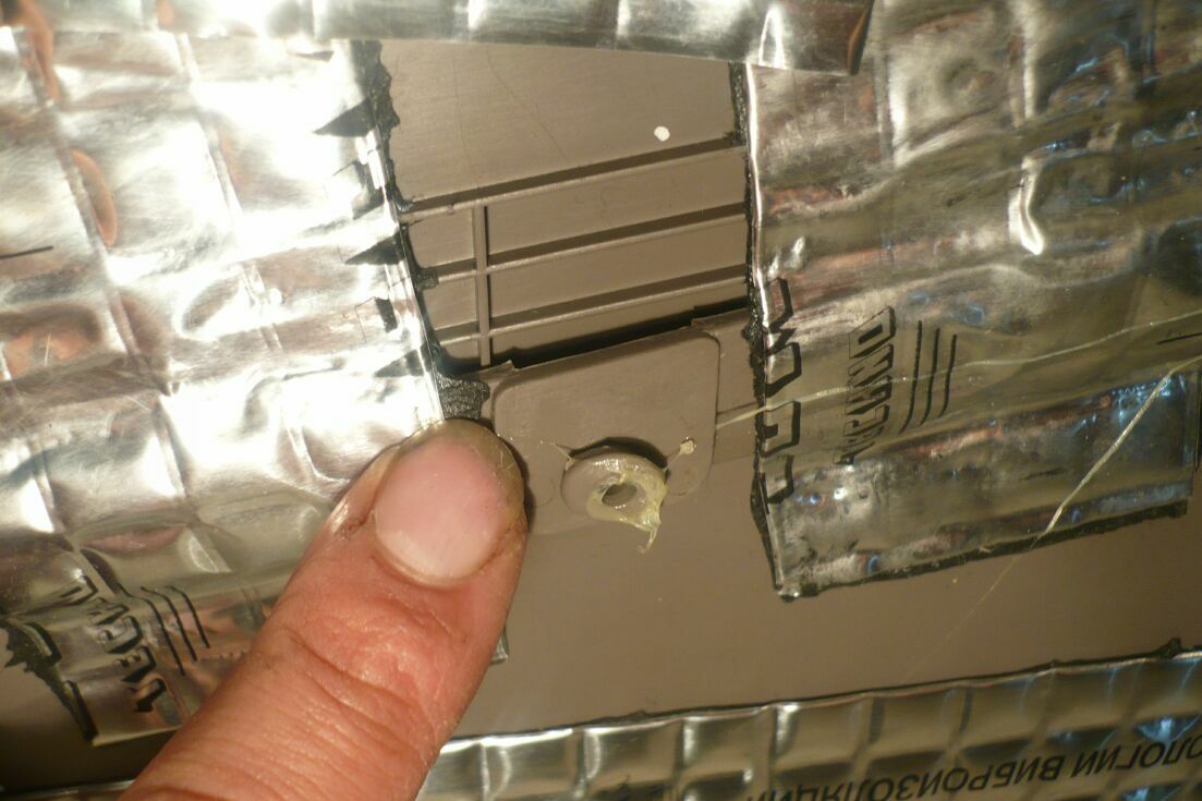

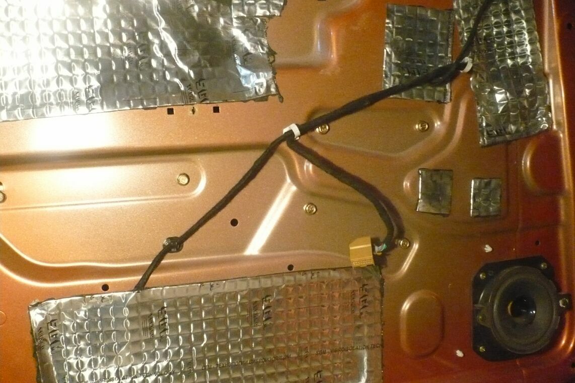

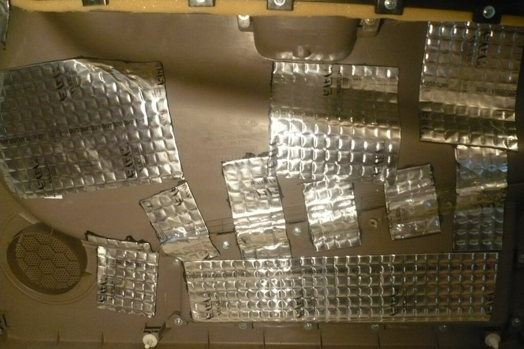

Сделал шумоизоляцию передних дверей.Наконец я избавился от скрипа в картах дверей :idea: :idea: :idea: Оказывается практически все винты не были на карте притянуты.В нескольких местах их вообще нет и пластмасса тёрлась о пластмассу.Край карт дверей как наждачка,протёр краску по кромке. :angry: А какой сейчас звук закрывающейся двери!!!Хочется ещё и ещё раз их закрывать.
Комментарий к файлу: На пароизоляцию,клеим шумоизоляцию.Почему так?Да потому что шумка имеет термоядерную клейкость.Хрен её потом отдерёшь.А так всё легко снимается.
P1040420.JPG [ 92.43 КБ | Просмотров: 2800 ]
Комментарий к файлу: Приклеиваем штатную пароизоляцию.
P1040419.JPG [ 61.53 КБ | Просмотров: 2800 ]
Комментарий к файлу: Вот так кромка карт царапает дверь.
P1040416.JPG [ 103.77 КБ | Просмотров: 2800 ]
Комментарий к файлу: Вот здесь должен был быть шуруп,но его нема.Отсюда и скрип.
P1040413.JPG [ 109.81 КБ | Просмотров: 2800 ]
Комментарий к файлу: Карта двери обработа виброизоляцией.По канту карты наклеен изолирующий материал,чтобы не царапалась.
P1040412.JPG [ 116.67 КБ | Просмотров: 2800 ]
Комментарий к файлу: Все технологические отверстия тоже заклеиваем виброй.Предварительно каждый кусок прогревается строительным феном.
P1040415.JPG [ 148.45 КБ | Просмотров: 2800 ]
Комментарий к файлу: Наклеиваем виброизоляцию на внешнюю часть двери.
P1040422.JPG [ 152.74 КБ | Просмотров: 2800 ]

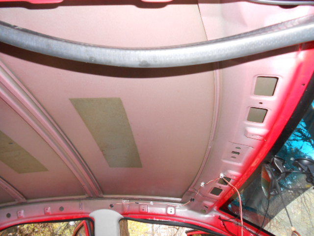

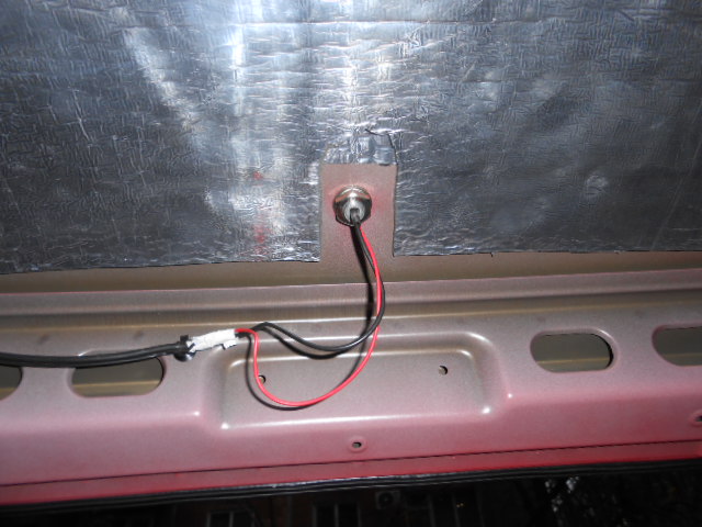

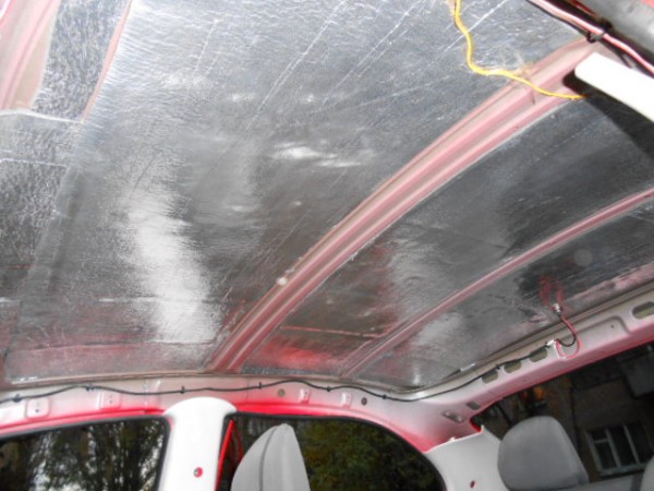

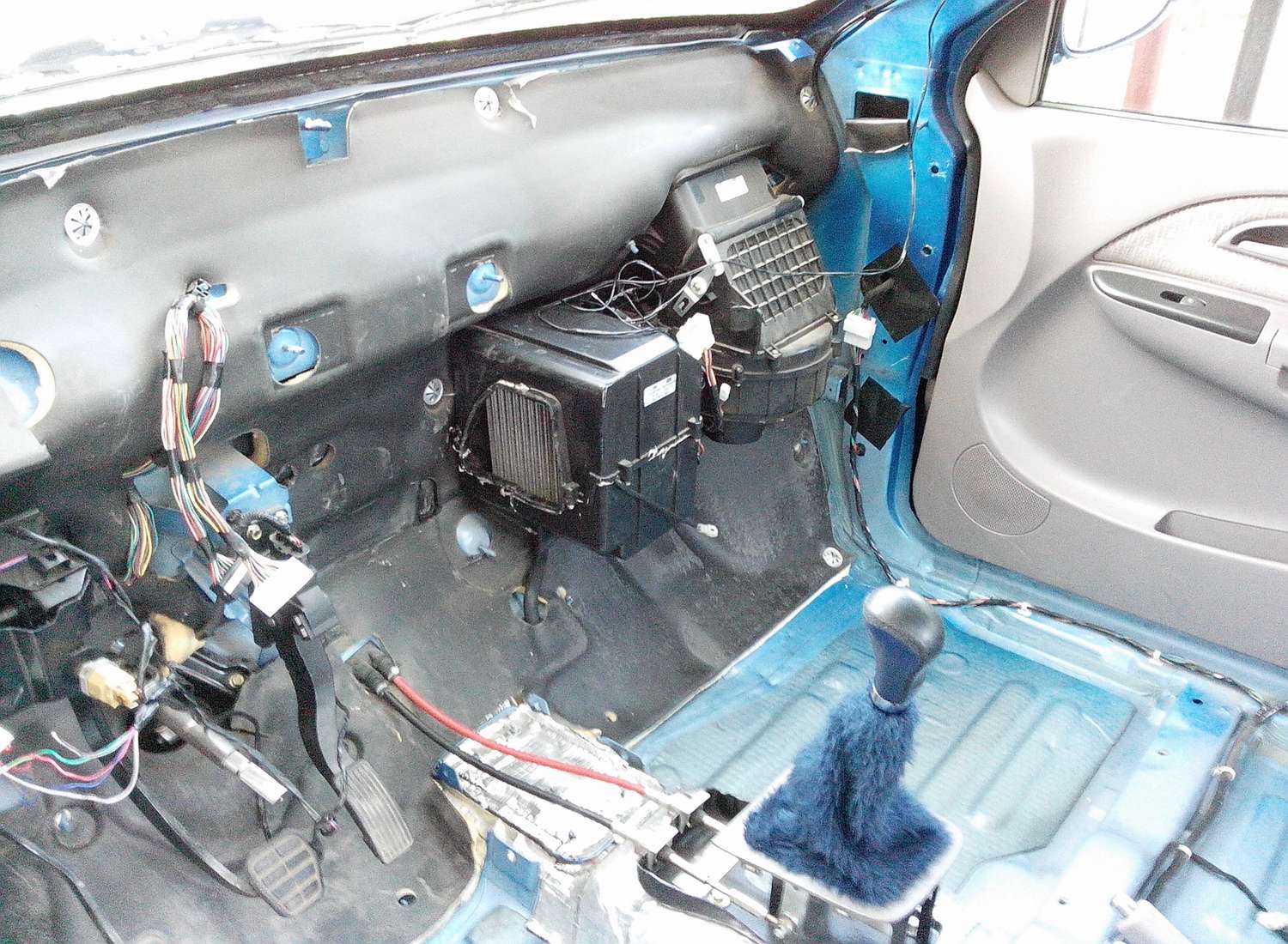

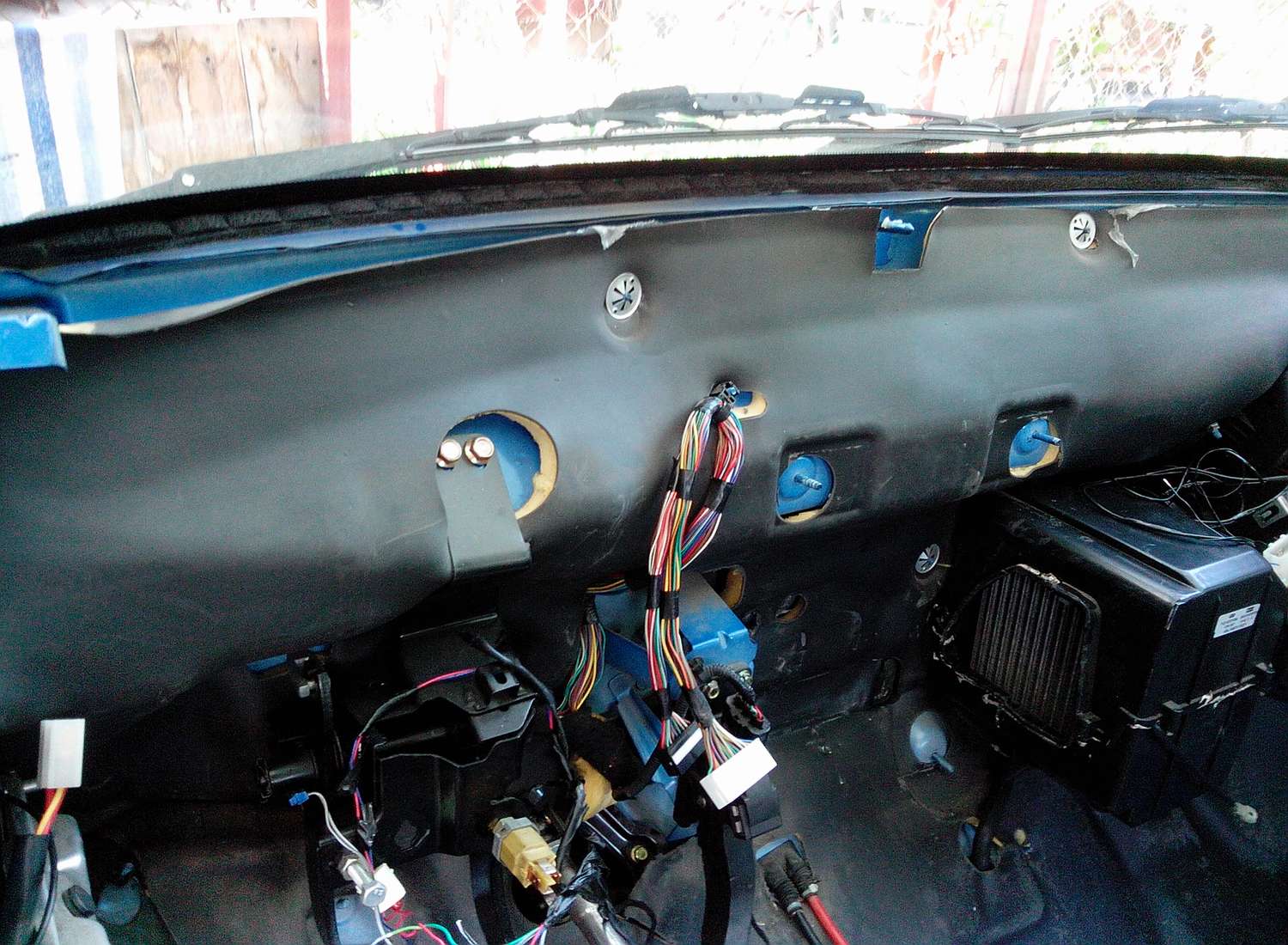

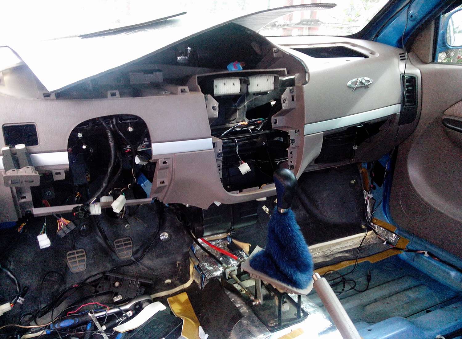

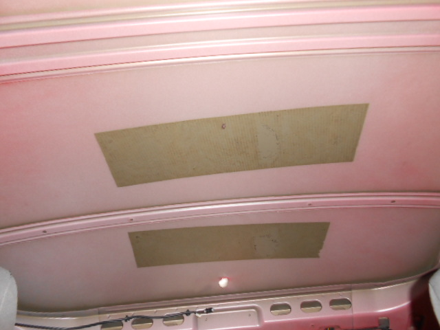

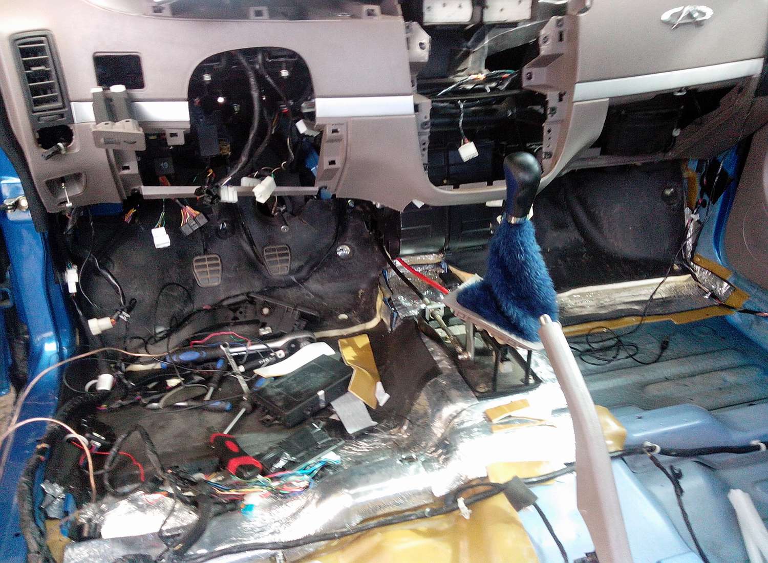

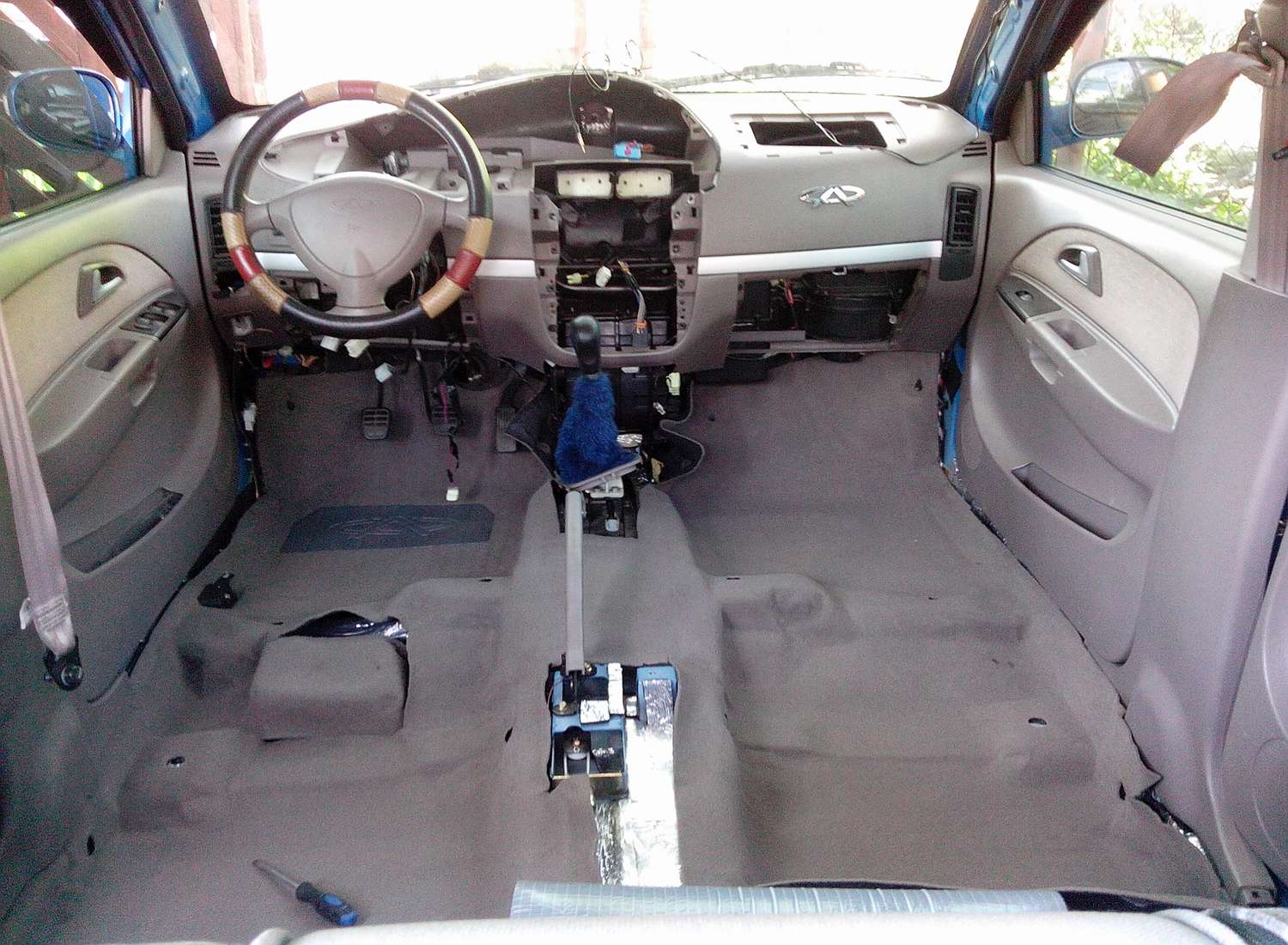

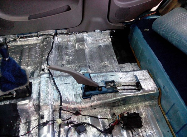

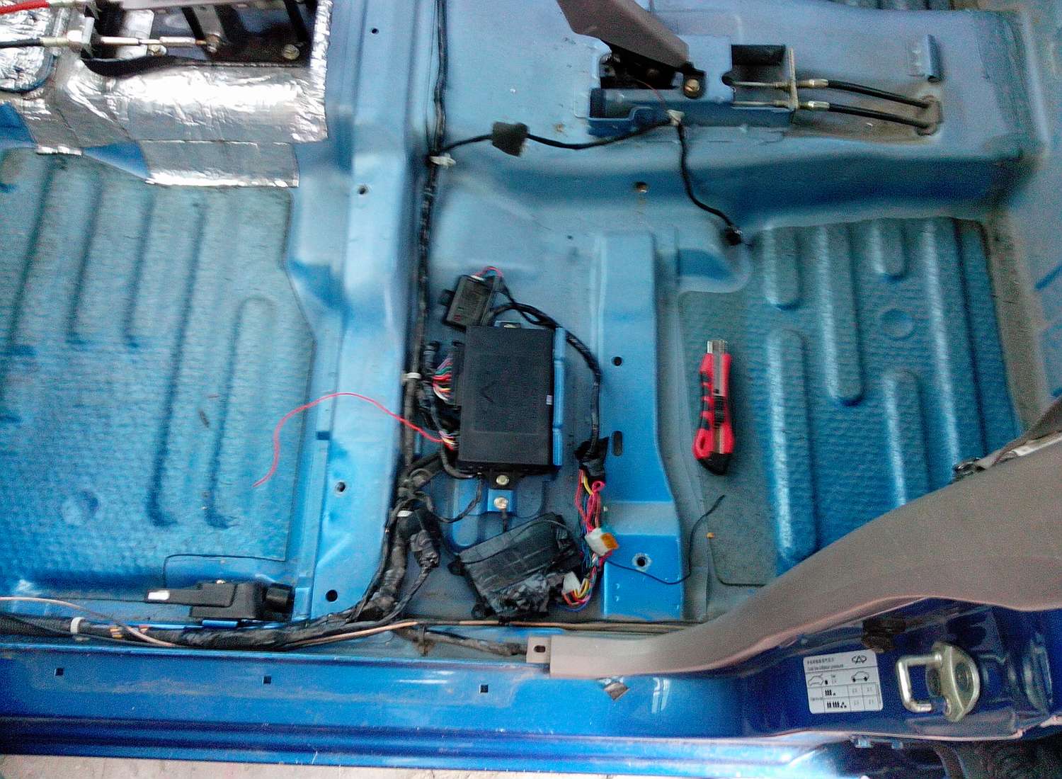

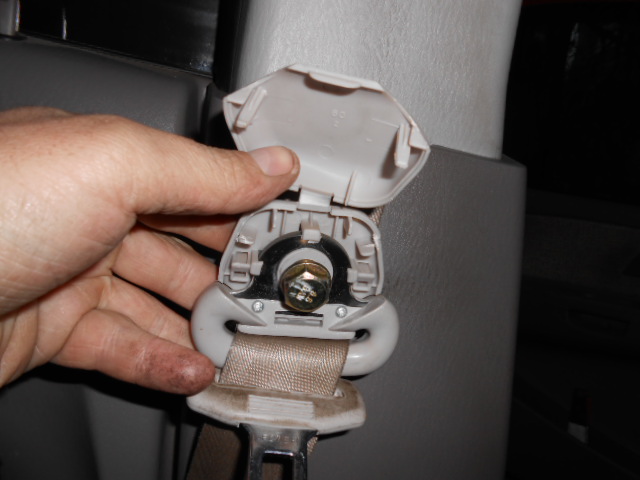

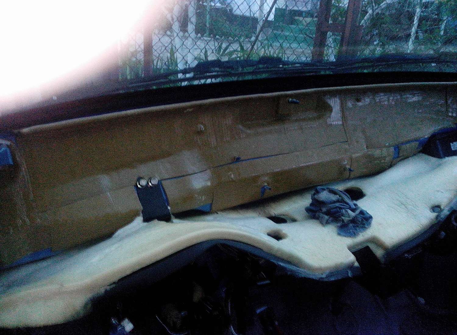

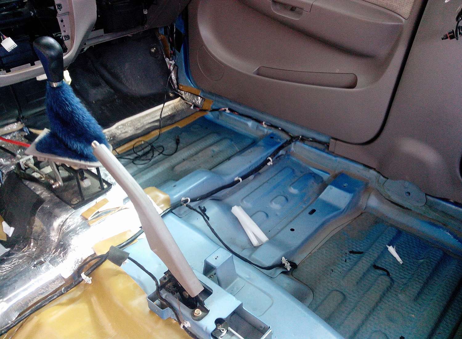

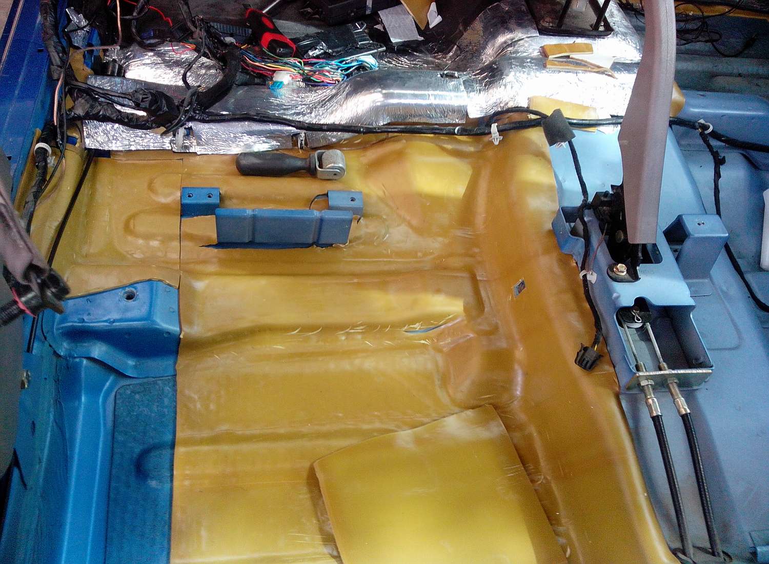

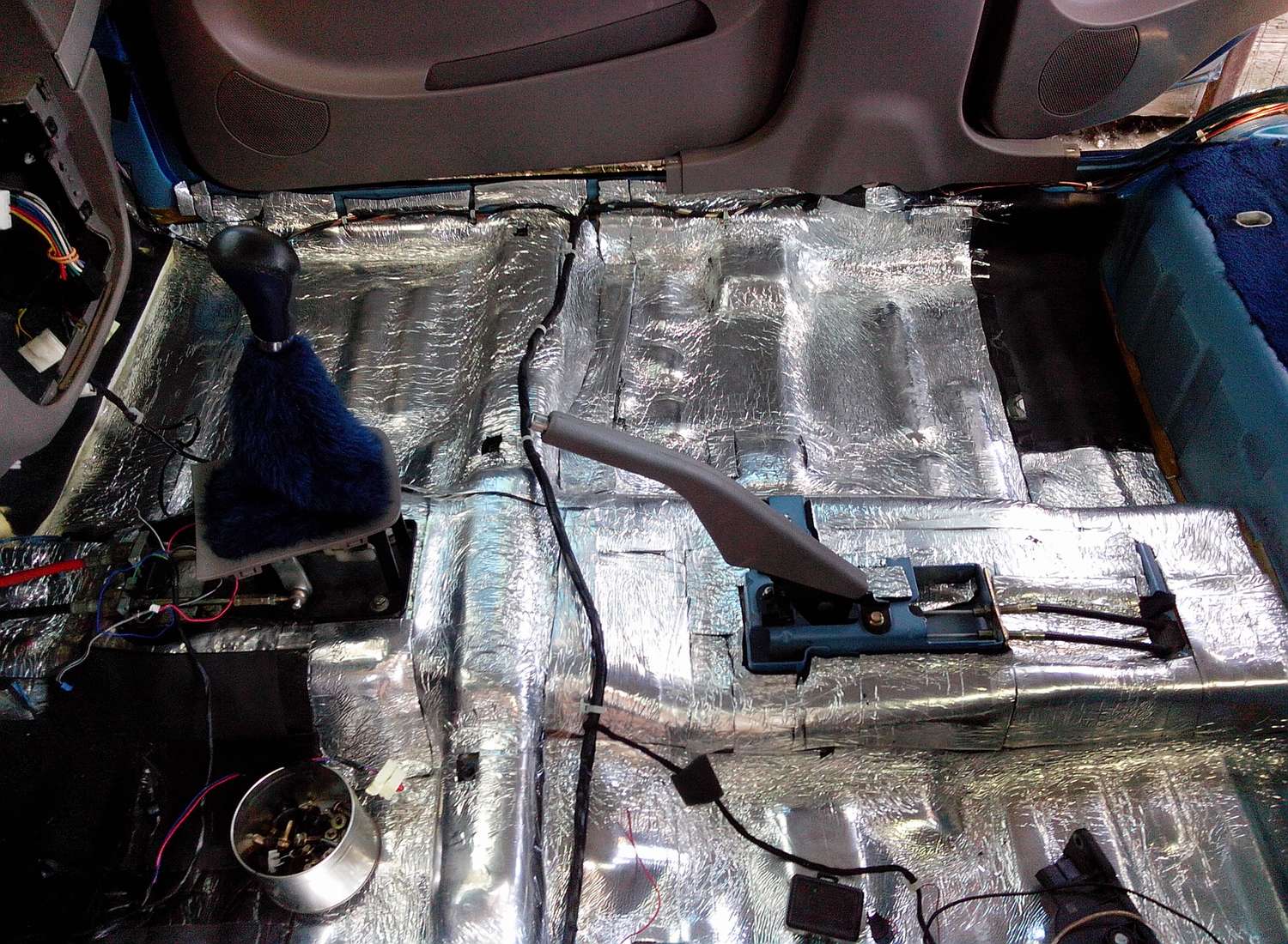

Сообщение Салон.

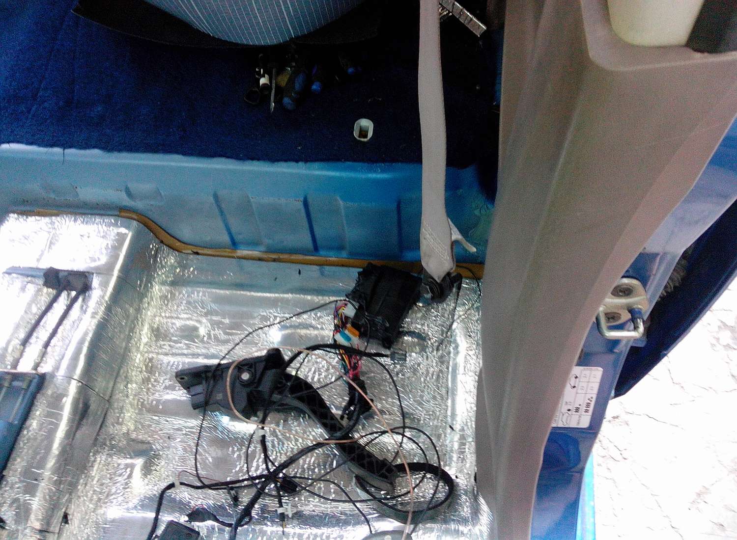

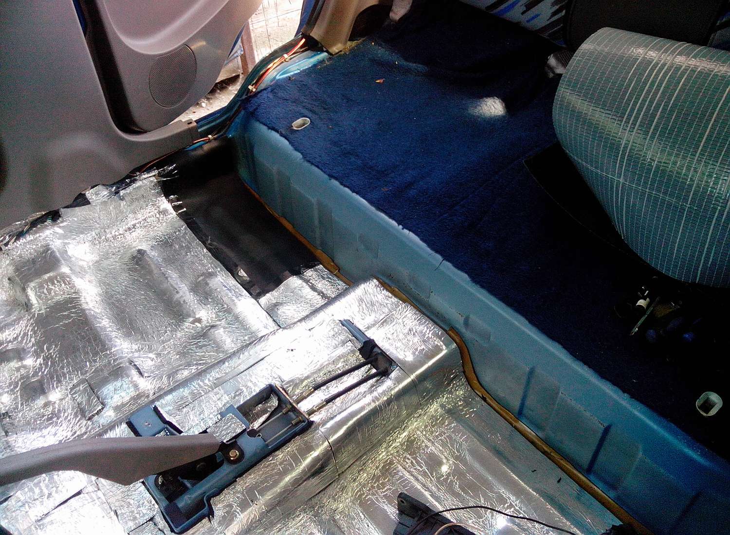

У меня была проблема, как разобрать салон но пробовать как- то надо . Думаю ,кому- то фото помогут , Проклеил потолок вибро и шумоизоляцию, заменил антену , и ещё плюсовой провод хоть всё было подсоиденно напряжение на антену не было . Виброизоляции у меня ушло 3 листа.

Сообщение Re: Шумоизоляция.
Что бы не собиралась влага,по технологии ,сначала нужно ложить виброизоляцию,на битумной или битумно-каучуковой основе,только потом ложить сплен,или другой вспененный утеплитель.
Максимально плотно стыковать швы.
В завершении ,все швы загерметизировать скотчем,на алюминиевой или стекловолоконной основе.
Только тогда вы добъётесь отличного качества,чтоб всё было кашерно.
Я так себе и делал.
Положил вибро изоляцию шумофф 2м - битумно-каучуковая основа,в два раза легче обычной вибро изоляции,кладётся без фена.
Сверху клал изолон ,из эпицентра,фольгированный.
На двери - 8мм.,на карты-4мм.,на потолок-10мм.
Даже очень кашернинько получилось,капот кстати тоже заделал.
