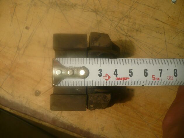

Сообщение Re: Втулки стабилизатора
Ну не знаю.2см с пассажирской стороны ещё куда ни шло.И то,выворачивая руки и вспоминая все бранные слова каие возможно.Но с водительской ещё есть трубки,провода и с 2см ни чего не снять.Чтобы поменять без гемора нужно 4см.
Комментарий к файлу: Кронштейн можно выдвинуть только в верх.2см не дадут снять кронштейн в сторону.боковины не пустят.
