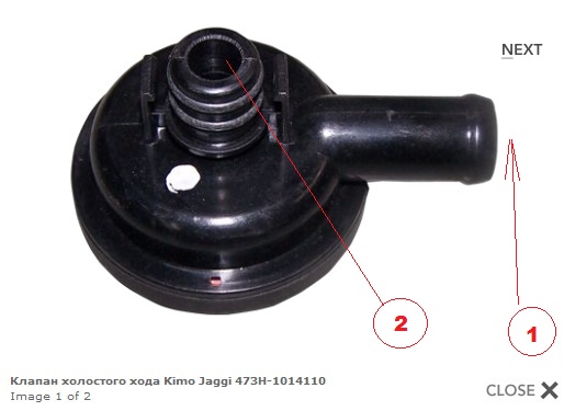

У меня Иестар 2л. и начал травить дополнительный воздух через клапан холстого хода.
Так как оказалось, что эти клапана одинаковый Иестар и Джаги ( только у меня без усиков (буду ломать)
Прошу Вас ДОРОГИЕ подсказать где у Вас вход из клапанной крышки, а где из впускного колектора.
show_image_in_imgtag.jpg [ 37.42 КБ | Просмотров: 3903 ]

Во-первых это не клапан холостого хода, и во-вторых вход идет с номера 1 а выход во впускной коллектор с номера 2.

Спасибо, Уважаемый,
буду ставить

Главное не перепутайте, как я, а то все масло на полу будет.
2 к впускному коллектору 1 к сапуну

Нет не хрюкал, свистел.
И плавали обороты холостого хода в раене 1700-2000.
Поставил, проехал 50 км. Обороты холостого хода не плавают
