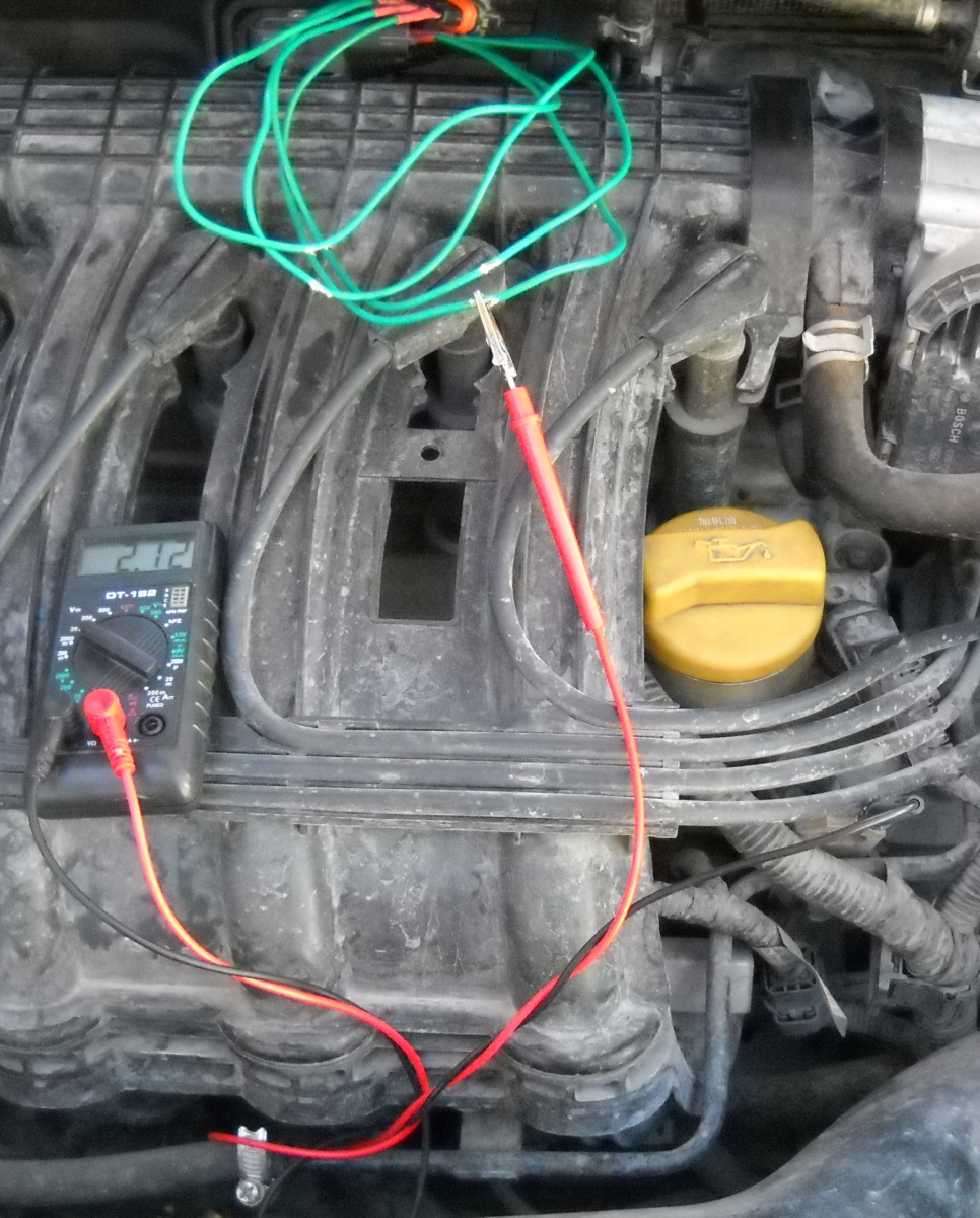

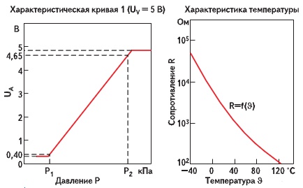

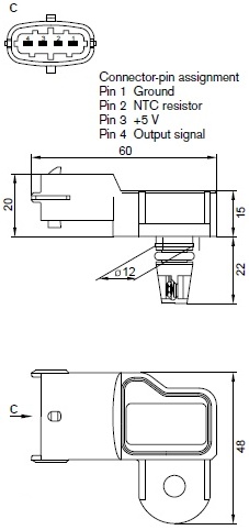

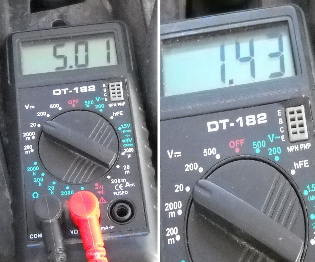

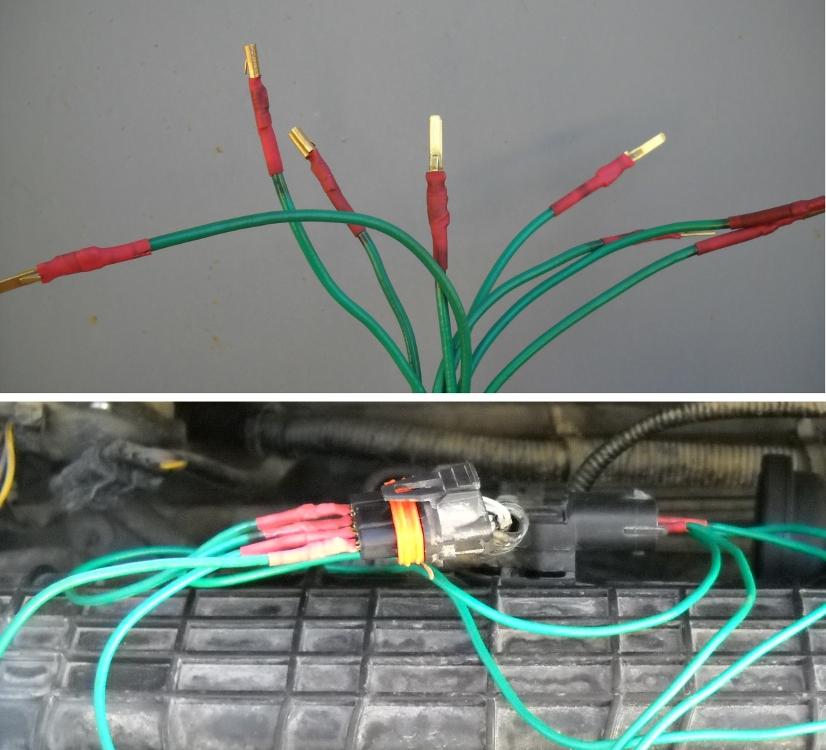

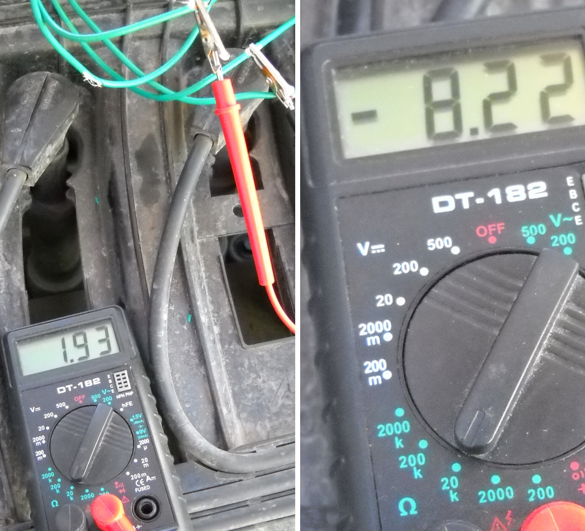

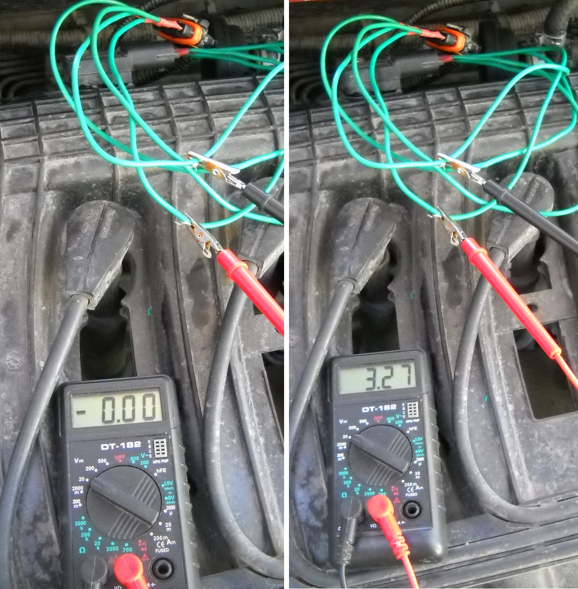

Сообщение Проверка ТМАР
1) Включить зажигание
2) Проверить 5V напряжение между 2 и 3 контактами ТMAP
3) Проверка датчика температуры.
Измеряем сопротивления между 1 и 2 контактам ТMAP. При температуре 20 градусов, расчетное сопротивление должно быть 2,5 кОм ± 5%, другие значения сопротивления должны соответствовать диаграмме.
4) Проверка датчика давления.
4.1) Измеряем напряжение между 3 контактом ТMAP и "землей". При отсутствии движения напряжение должно быть 5 В.
4.2) Измеряем напряжение между 4 контактом ТMAP и "землей". При отсутствии движения напряжение около 1,3 В(фактическое значение зависит от модели);.
Комментарий к файлу: Схема ТМАР. На самом датчике разъем пронумерован.
схема.jpg [ 29.07 КБ | Просмотров: 7696 ]
Комментарий к файлу: Графики работы.
график.jpg [ 30.44 КБ | Просмотров: 7696 ]

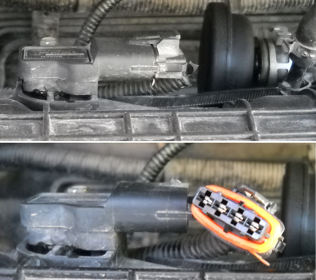

Комментарий к файлу: Расположение датчика и его разъем.
1.JPG [ 371.88 КБ | Просмотров: 7697 ]
Комментарий к файлу: Провода для подключения.
2.jpg [ 371.27 КБ | Просмотров: 7697 ]
Комментарий к файлу: Общая проверка. На выключенном зажигании напряжение отсутствует. При включенном около 5.
3.JPG [ 582.27 КБ | Просмотров: 7697 ]
Комментарий к файлу: Проверка датчика температуры. Если подключить наоборот, то выдает непонятное значение.
4.JPG [ 456.73 КБ | Просмотров: 7697 ]
Комментарий к файлу: Масса взял с грузового крюка
5.JPG [ 448.72 КБ | Просмотров: 7697 ]
Комментарий к файлу: Проверка датчика давления. Напряжение между 3,4 контактами ТMAP и "землей" в пределах нормы. При нагрузке начинает гулять. Вдунул ртом в снятый датчик - получил ошибку Р0108, "превышение допустимого давления во впускном коллекторе" :)
6.JPG [ 428.9 КБ | Просмотров: 7697 ]

Сообщение Re: Проверка ТМАР
Периодически выскакивала ошибка Р0108 "превышение допустимого давления во впускном коллекторе", и пару раз Р0106 "низкое давление" вот и решил проверить ТМАР. Хотя все параметры вроде нормальные, но всеравно поменял его на новый оригинал Бош (290 грн), пока ошибка не появлялась.
Датчик ТМАР 480ED-1008060 судя по каталогу продавцов подходит для A15, A18, A21, B11, S11, S12, S21, S22, T11, 372, 472, 473, 477, 481.
