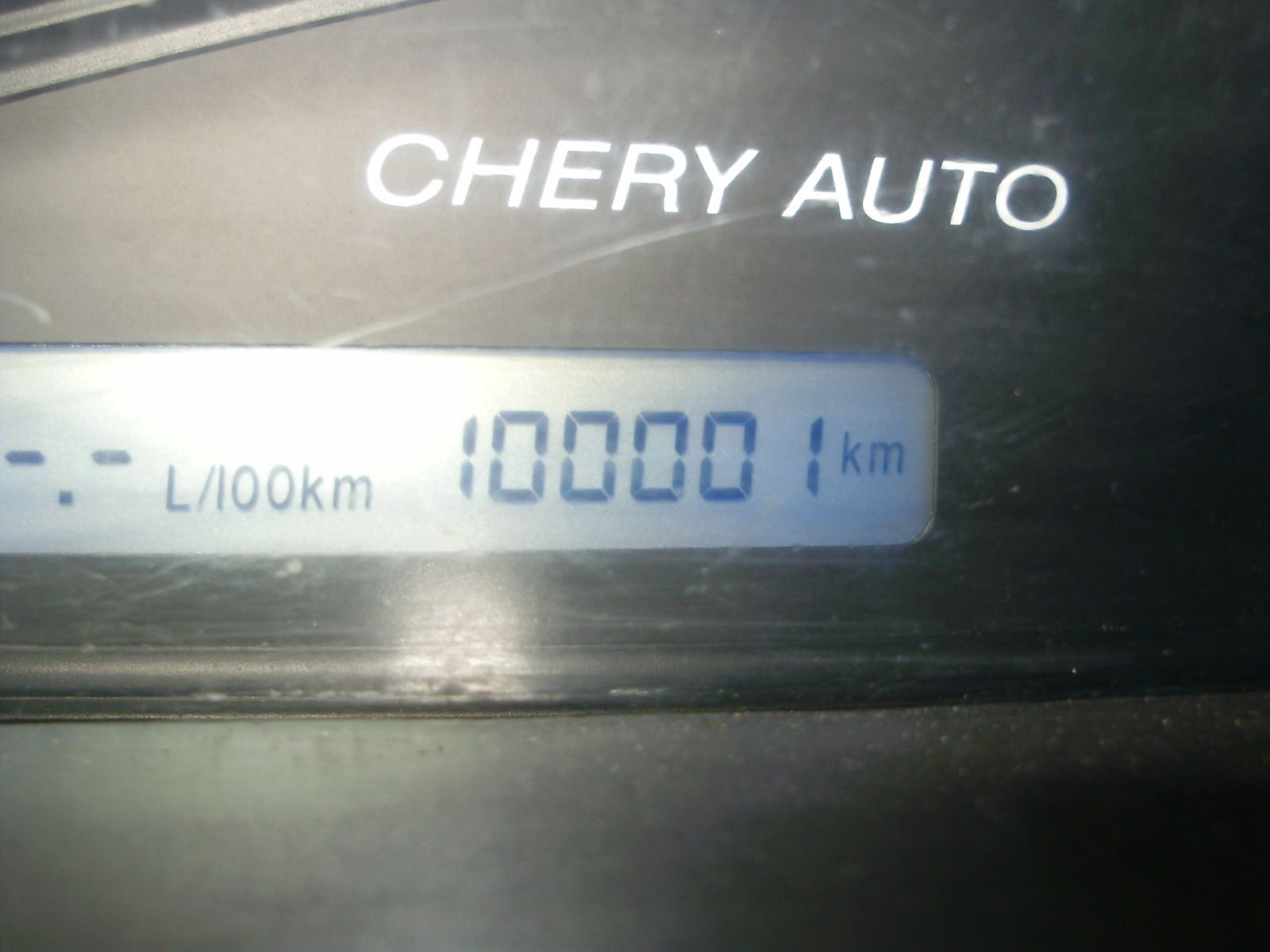

Сообщение jaggi пробег 100 тысяч,полет нормальный
первая сотка позади[*]

желаю проехать еще как минимум до шести нулей.и тогда Тойота нам будет завидовать.
