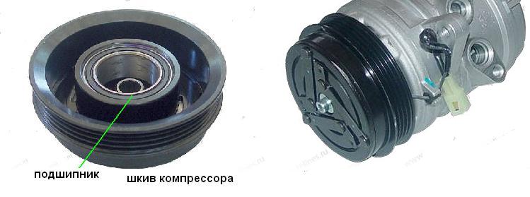

Сообщение Re: Свист под капотом.
vovchik2000 писал(а):
только спускать фрион нужно?
снимаешь шкив и меняешь подшипник
image_2_dft.jpg [31.29 КБ]
Опыт растет прямо пропорционально выведенному из строя оборудования.Изображение
