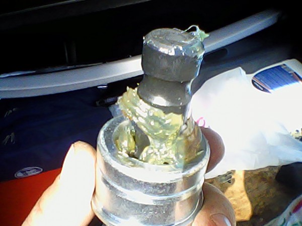

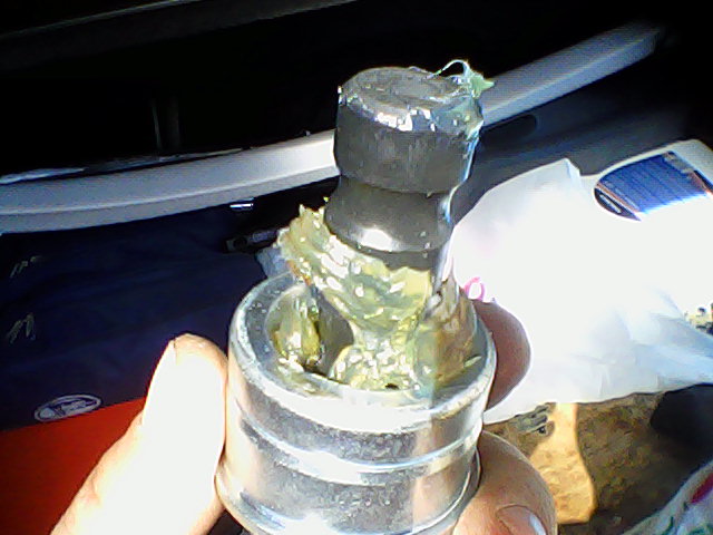

Моя практика показала, что для меня восстановление шаровых при помощи спец. полимера, самый оптимальный вариант. После восстановления шаровых проехал уже 55000км, шаровые в полном порядке.

У меня после восстановления полимером проходили чуть больше 4000 км, но тут возможно была проблема в пыльнике.

Не надо полимеров .Нужно изменить пыльник и внутрености шаровой.

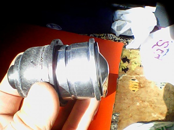

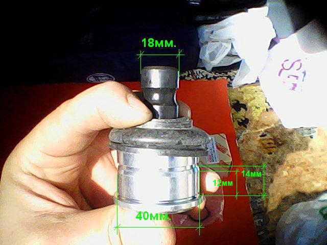

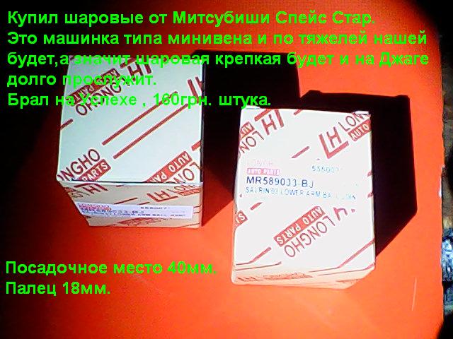

Купил шаровые от Митсубиши Спейс Стар,это минивен,соответственно шаровые крепкие.
Брал на успехе по 160грн за штуку,посадочное место 40мм. палец 18мм.
Пока не установил ,не могу найти второй рычаг,один только нашёл ,в сарае полный бардак,найду второй и сразу оба отдам на переделку!!!

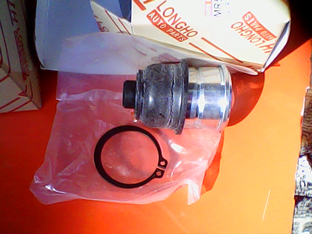

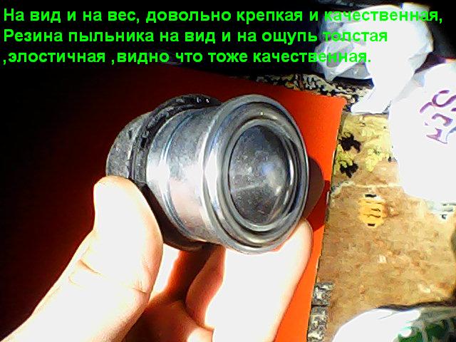

Молодец нашел всетаки,я понял это даже лучше чем мазда 6 2 6.Только пыльник надо-бы доработать.Обжать пружинками как у мазды чтоб пыль и грязь не попадали.

Не нравится пыльник,купи универсальный и поставь его !

Обязательно должен быть обжат кольцевыми пружинками . Это залг долговечности шаровой.

spider_n написав:
Волшебство какое-то! По оригинальному номеру (на коробке) - дает рычаг! А в коробке - шаровая. И что интересно, цветовая гамма, шрифт и манера написания очень сильно напоминает Mitsubishi оригинал.
