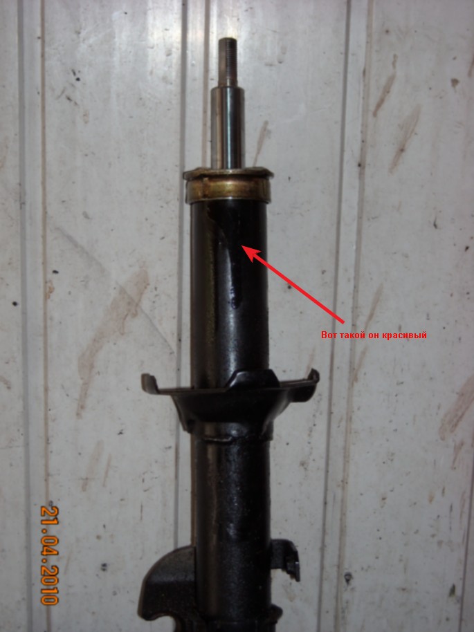

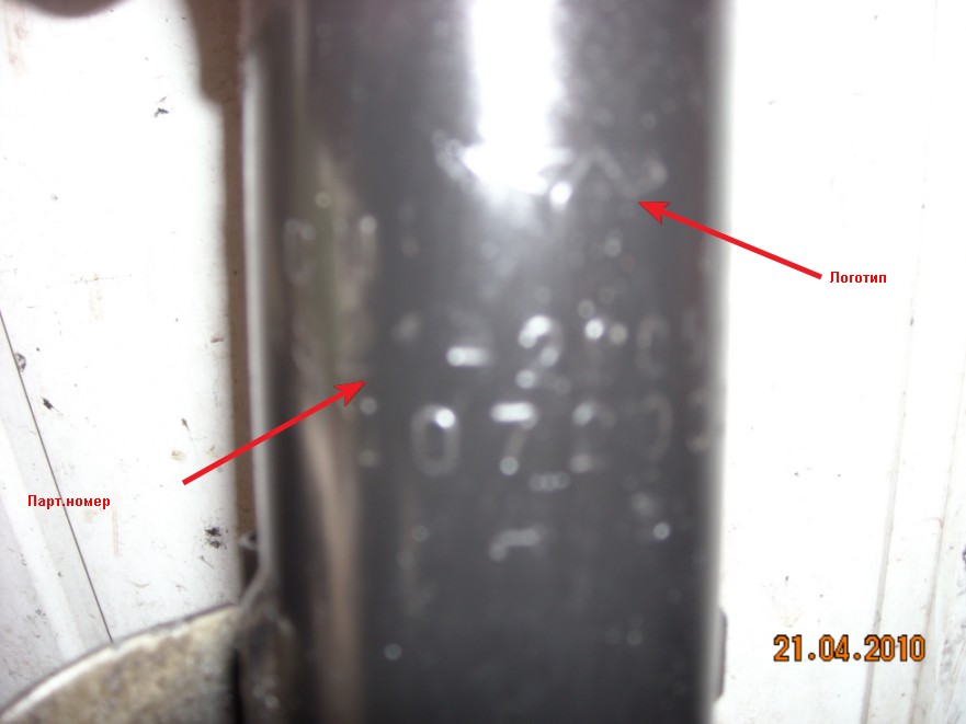

завтра наступило сегодня! Форма ProPer. Коробочка красная. На перова по 300 грн передние 200 задние. Двахстороннего типа. Ездить мягче, но не настолько шоб аж! Мягче чем на вытекших стойках. Гримит меньше, хочу еще и задние поменять! Вообщем kenmit чем заводские, ну или разве что я очень мнительный!

а номерок у них может какой есть ?

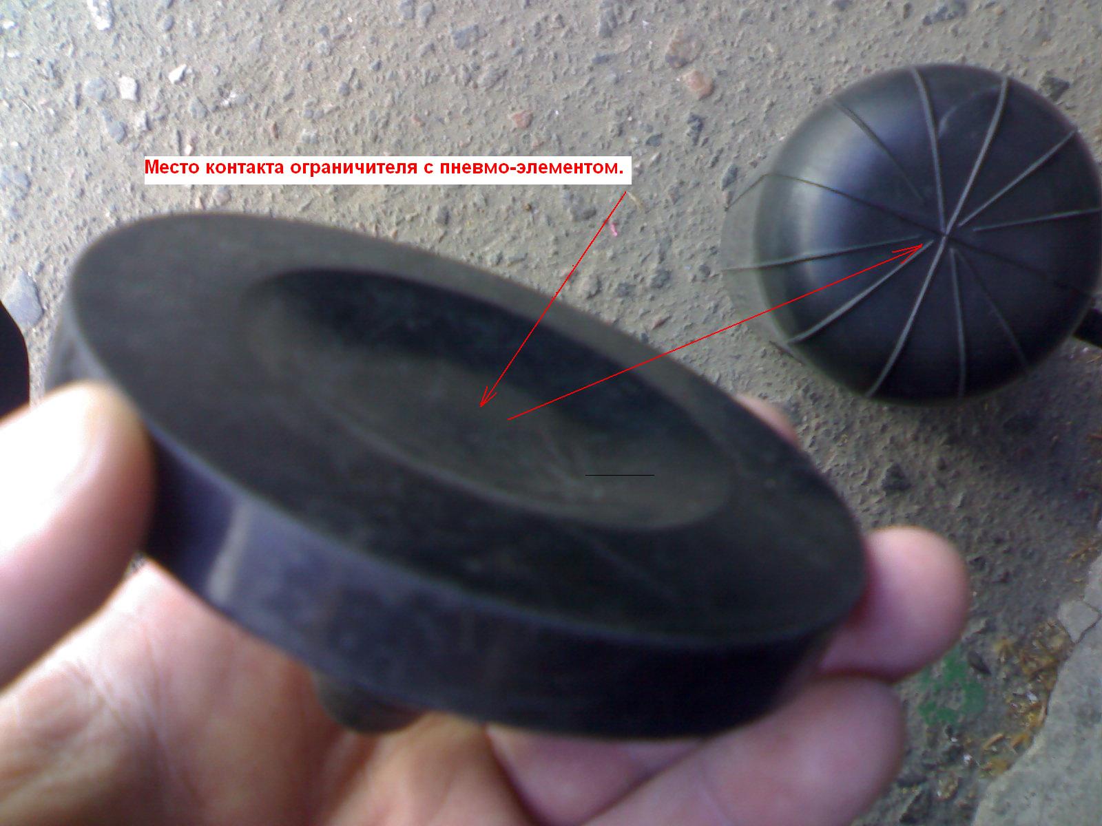

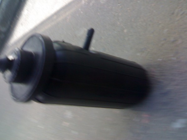

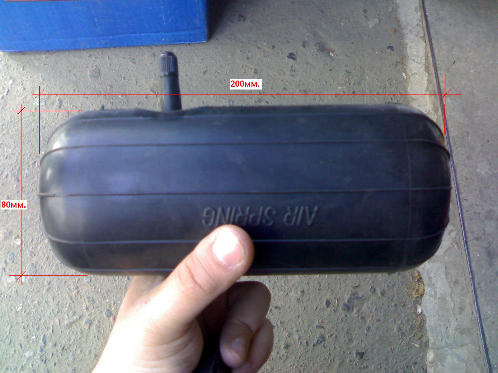

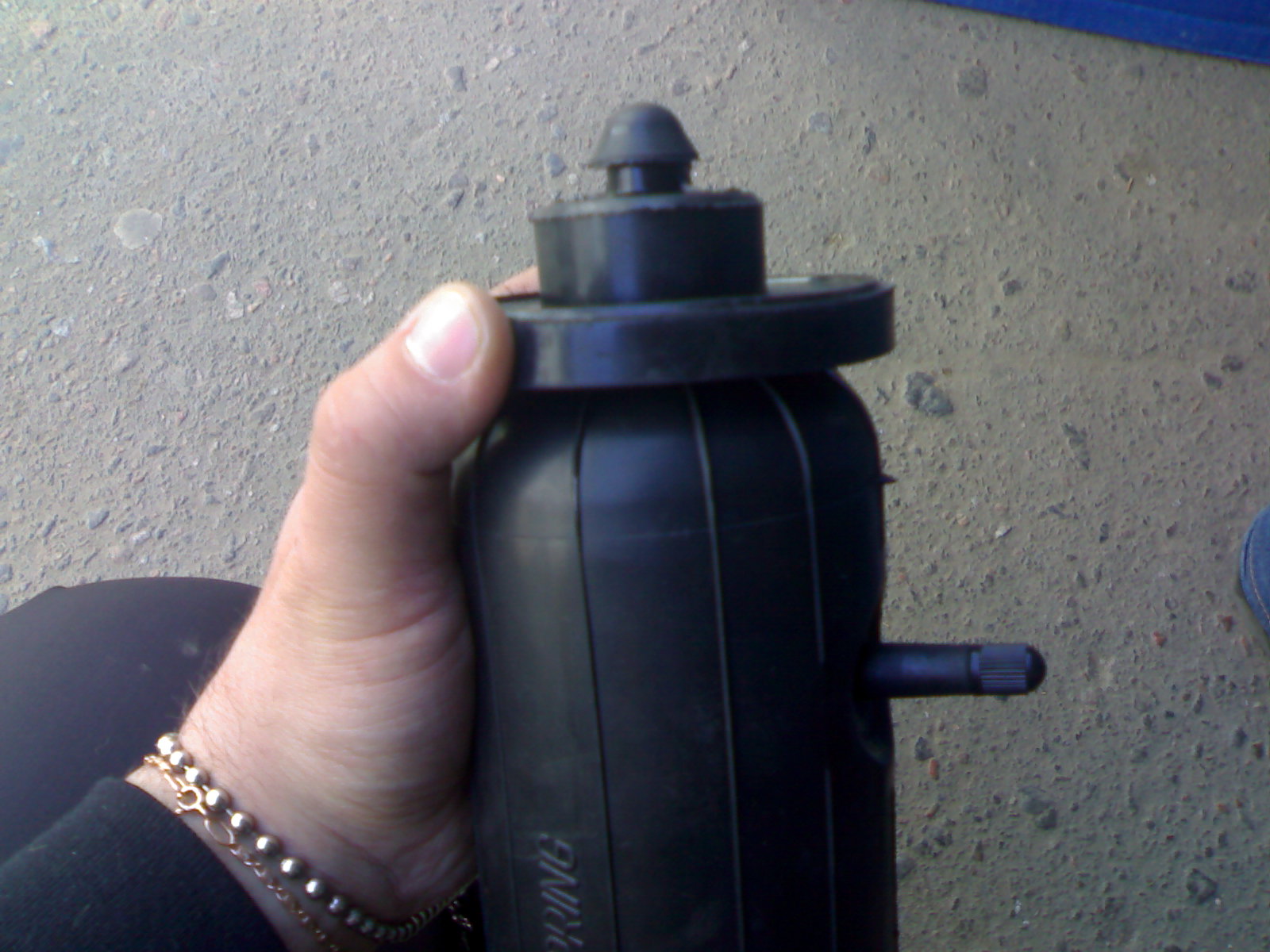

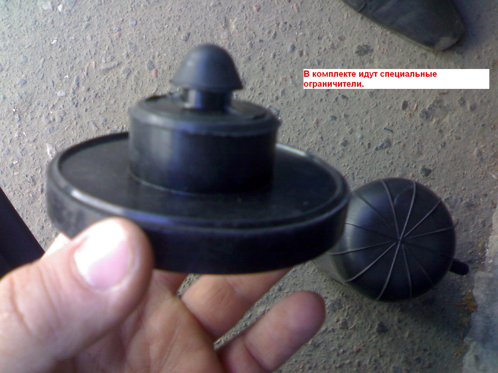

Внимание всем народ! :idea:
Ой ,ну типа здрасьти. :oops:
А шо я тут таки надыбал на базаре 2,05,2010. ;)
Это таки на базаре "Успех" у нас в Одессе,иду сибе гуляю ,ни кого не трогаю ,я искал проставочки межвитковые резиновые,те которые круглые,дабы поставить себе на задок. 8-)
Иду значится себе и вдруг, здрасьте шо я вижу,один человек по рекомендовал мне это чуто враждебной техники,типа немецкая разработка. :o
Чудо работает по принципу пневмо-подвески,представляет собой модуль из специальной резины,у него имеется нипель через который сей девайс накачивается насосом,давление рекомендовали не более 2-х атмосфер. :o
Вставляется во внутрь пружины,накачивается и вперёд,нет ни каких проблем с жосткастью ведь её можно подрегулировать давлением воздуха,ну типа если будет жостковато то можно приспустить чуток . :idea:
В комплект входят свои специальнае ограничители.
Скажите люди,если кто разбирал задние пружины,есть ли там специальное место как в жигулях чтоб закрепить сей ограничитель,или может кто-что посоветует для того чтоб его там закрепить ,если можно то лучше сфото так будет понятней ,заранее благодарю. :moil: :moil: :moil:
Ведь при помощи этого чудного девайса можно не боятся что просавки повылетают на кочках или пружины лопнут изза межветковых резинок,а подвес весь можно оставить штатный,цена вопроса у нас на базаре 190гривен комплект из двух модулей и двух ограничителей.
Фото прилогаются. ;)
Жду рекомендаций как примостырить этот ограничитель вместо нашего штатного. :cars:
Нед травня 02, 2010 16:09 YIM

У меня знакомый такие штуки давно поставил на "семерку", ездит и не нарадуется.
Вот человек :-D Ну просят же назвать номер изделия,с какой машины взято и.т.д,а вы коробочка красная :-D

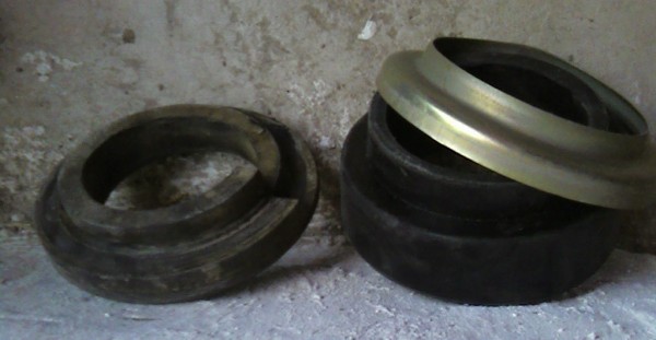

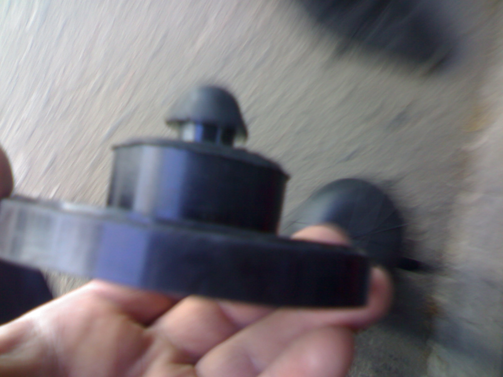

Все! Поставил 3-х сантиметровіе ВАЗовские вставки. Посадил 3-х человек в машину плюс сам (из 4-х человек худой был только один :eek: ). Блин, машину не узнать! Мягенько, красивенько, зад не подкидывает! Вчера поехали на природу - в машине 5 человек пляс затарен багажник. Да,, на очень больших буграх изредка доставало до ограничителей и то практически не чувствовалось! Короче я доволен! Всем советчикам огромное СПАСИБО!
З.ы. Ну и цена вопроса - 20 грн. пара и 1 час работы ручками! ИМХО это лучший вариант!

Повідомлення Re: Ходовая у Jaggi(передние стойки,амортизаторы и пр.)
Sergg написав:
Да с семёрками всё понятно.
Но как поставить этот отбойник на джагги,есть ли там похожее место как в семёрках.
У меня тоже тесть на семётку поставил на СТО,накачали ему всего 1-у атмосферу,но он просто счастлив.
Кто нибудь подскажите есть ли у джагги такое-же место под стопор или как ещё его туда можно вмостырить.
Боже мой! поехали на перова посмотрели пощупали и купили. Ежу не нарадуюсь. На коробочке номеров нет!
Я купил межветковые вставки 5 см (вазовские межветковые которые розрезаются и вставляюся в пружину.) То мне на СТО сказали их лучше не ставить если не ездишь груженым постоянно. а то амортизаторы быстрее будут ломатся.
Короче купили вы подделку :-D ибо я не знаю как стойки продаются без номеров :-D

Рассказываю: Пропер - это турецкие аммо (далеко не Франция - это тупо развод). Контора в турции занимается прицепами и параллельно делает аммо под заказ. Кто-то из "Одессы" им и заказал изготовить аммо под Джагги и Кимо..))). Поэтому и номера нет, как и нет никакой инфы в инете..)) Знал о них я уже давно, но как то стрёмно ставить такие эксперементы на себе...

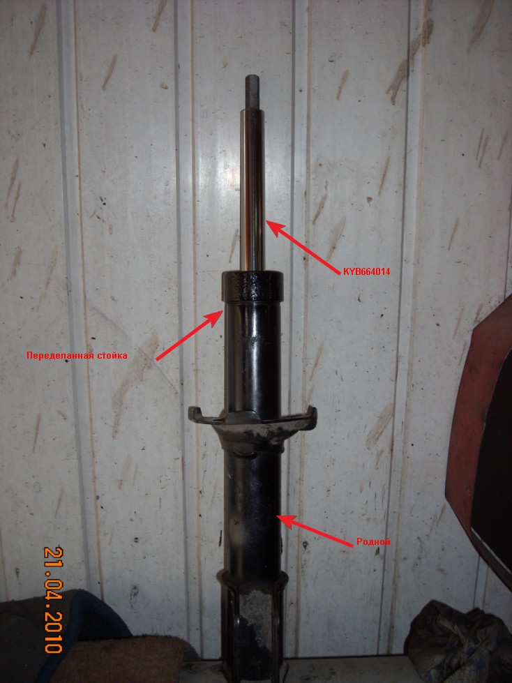

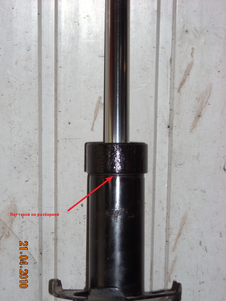

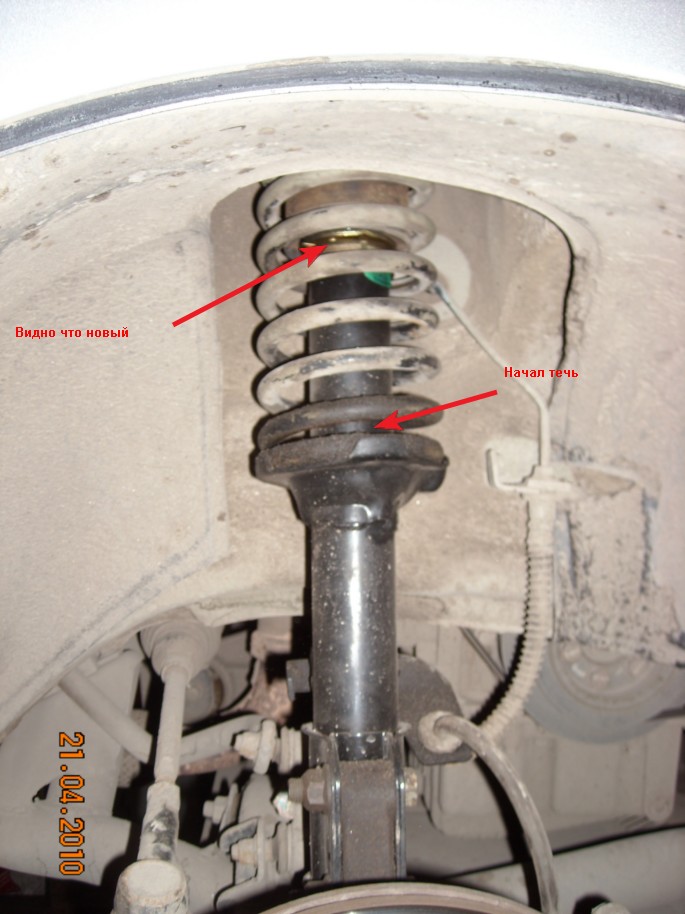

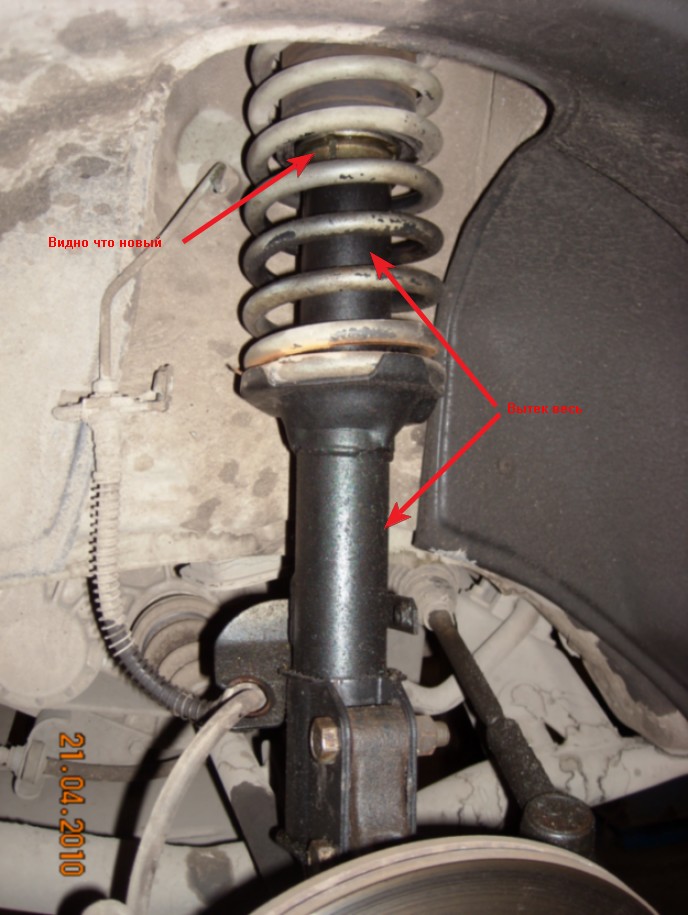

Вот пришло и мое время менять передние амортизаторы. 30000 км + зима. В Днепре амориков нет, ждал поставку с января. В Днепре правда и так почти ничего нет, склады пустые. Обратился к продавцам в Одессе,http://autodetali.com.ua/. Заплатил денюжку, аморики+опорные подшипники+банковский сбор+доставка = 673 грн. и через неделю стал счастливым обладателем двух новых амортизаторов. Аморики все по честному упакованы, партионные номера присутствуют. 19.04.2010 прилетел на СТО и за 240 грн. + 2,5 часа работ + нецензурные выражения по поводу кто же так проектирует, выехал с довольной физиономией. Ощущение от езды были непередаваемые, проехав 10 км. по городу(кто из Днепра знает какие у нас дороги), выехал на Павлоградскую трассу (очень приличное состояние, ям нет) и через 50 км. был дома.И как говорится с легким сердцем, пить не пил но рюмку хряпнул за обновление. Утром 20.04.2010 собираясь на работу заметил что левый амортизатор слегка "вспотел", но как говорится "пройдем обкатку". А дальше как в плохом фильме, подъезжая к городу машинка совсем перестала держать дорогу, остановился, левый аморик течет, правый "потеет", пока доехал до СТО, левый пустой, а правый потек.
Больше вопросов не возникало, где брать новые аморики. Отдал ребятам с СТО старые стойки ,для изготовления разборных.Благодаря нашему форуму, как и что делать, было взято на вооружение и уже 21.04.2010 готовое изделие стояло на моей машинке. И вот на сегодняшний день машинка прошла 1000 км. , с учетом проезда по Донецкой области в сторону Красного луча. Полет нормальный!
Вы спросите, а как же гарантия на новые, которые купил в Одессе? Ответ продавца :"амортизаторы нужно устанавливать при температуре не ниже +10С" (это 19 апреля!!!!) - по моему ответ исчерпывающий.
Ну и наверное самое главное, это в какую сумму обошлись разборные:
- патроны KYB664014 - 39,8 евро за штуку
- токарные работы - 350 грн.
- установка - 240 грн.
Итого: 1465 грн. - это с учетом использования моих старых стоек, если бы было необходимо покупать стойки то еще + 300 грн.
Зато теперь я не буду заморачиваться с поисками амориков, меняю патрон и сплю спокойно.
Еще один момент, других патронов не подобрали, не подходят по диаметру.
Процесс изготовления апробирован, так что если есть желающие пишите в личку. А так же можете делать сами фотки выкладываю.
Жить нужно так, чтобы в старости не было мучительно смешно за серьезно прожитые годы.
Какая длина штока ? А то люди писали, что они бывают с ходом штока 165 и 195мм. Если длинные, то что делал с ними ?
spider_n написав:
Так что ,кто то может что-либо сказать по этому поводу????????????????????????????/

Stolichniy написав:
bn74 написав:
Я же не межвитковые ставил, а как на фото! Слева оригинал, справа ВАЗ. Ставяться сверху на пружину вместо штатных. Садятся четко в верхнюю чашку и во внутрь пружины. Просто на наших машинах очень большой отбойник стоит, примерно на пол пружины!

bn74 написав:
А нельзя ли конкретно написать? Продавцы спросят что нужно, что говорить?
1. какая модель ВАЗ.
2. резинки задние, передние, верхние, нижние?
