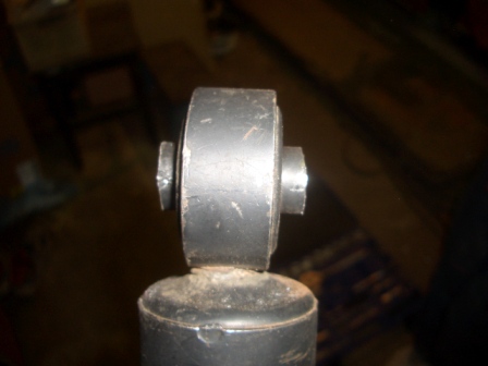

под пружину ставятся как на фото
те что на витки надеваеются я не одобряю: на вазе ставил - лопла пружина

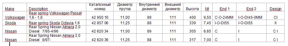

Из подходящих типоразмеров пружин я остановился на тех которые во вложении.

А от какого пасата пружинки ставить?

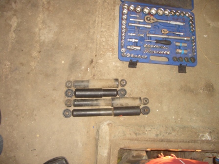

поменял на выходных все аммортизаторы на автодокторе при прохождении ТО на 20 тыщах.
большинство описанных ниже решений (с) автодоктора
зад - KYB 443269, тоже самое что и MB242813
результат - отличный, аммо чуть жестче и намного лучше штатного, цена вопроса 680 грн за пару + полчаса работы

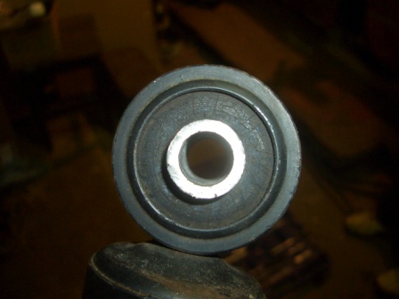

технология установки довольно простая, кроме самих аммо понадобится мерительный инструмент, ножовка и напильник (или болгарка), тиски, дрель и сверло 12,1-12,2 (или развертка 12,2мм) и две шайбы 12х25-2
верхняя втулка обрзается по ширине до 36 мм и рассверливается до 12,2 мм, снизу втулка аммо на пару миллиметров уже, добавляем шайбу толщиной 2 мм, закручиваем и наслаждаемся :)

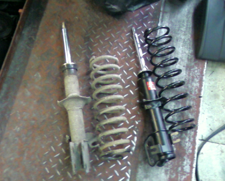

аммо, почти полностью соответствует джаговскому по геометрии:
Лев. KYB-Excel-G-332101
Прав. KYB-Excel-G--32100
проблема в том что 332100/01 не стыкуются со штатными пружинами, а "правильных" пружин в наличии не оказалось :( опора на аммо расположена ниже и под диаметр 90 против 100 у штатного, так штатная пружина не подходит под матизовский аммо ни по длине ни по диаметру, кроме того шток 18 против 20 у джаговского требует другого пыльника...
так методом подбора на перова нашел пружину 74107-Т154936, продавец сказал что это задняя от лансера-9, посмотрел по инету:
42 592 17 (74107) Пружина зад MITS COLT 1.3/1.6 шт. MITSUBISHI MB871085 у.е.; 43,16
подошла и по длине и по диаметру (низ 90 мм верх 98мм), толщина проволоки 10 мм, что на 1,5 - 2 мм меньше штатной
пыльник с отбойником подобрал тоже на перова, номер пыльника 48341-12180 (вроде по тойоте), рекомендовать не буду ибо если без спешки и вдумчиво, можно подобрать лучше и дешевле (раза так в три) не-бренд у резинщиков, обращать внимание следует на внутренний диаметр (18) и наружный верха отбойника (должен соответствовать верхней чашке) ну и на то как пыльник прикрывает шток.
собрали, стойка получилась на несколько миллиметров короче штатной (в принципе лечится втулкой 12х18-8), развал-схождение в пределах нормы.
машинка едет и довольно мягко, вернее очень-очень мягко, стуки на отбое прекратились, но... перед стал ниже на 2-3 см и появился "пробой"
с одной стороны - ехать очень комфортно, если по дороге средней бугристости, с другой стороны - стал задевать подрамником там где раньше проежал свободно :o

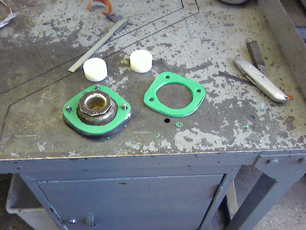

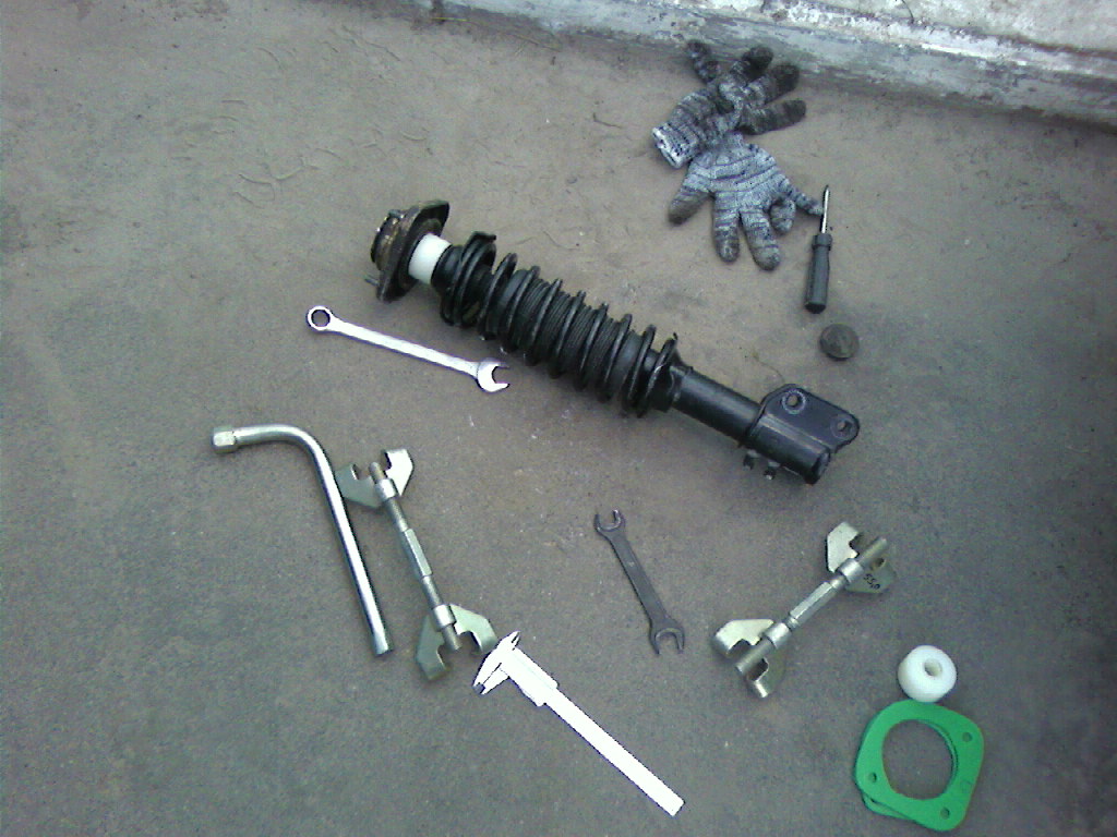

изготовил две дистанционные втулки (толщина 25 мм) и две проставки (5 мм)
эскиз втулки, если кому интересно, 18 - посадка на шток, 19,9 - буртик под опорный подшипник, Т - толщина
.jpg
собрал, передок поднялся на свой прежний уровень
жесткость примерно соответсвует штатной, громыхает вроде чуть меньше, но гораздо больше чем до "ужесточения" :? думаю может быть как нибуть попробую посрезать по 5 мм со втулок

зы - если кто подскажет пружинку аналогичную 74107 с толщиной проволоки 11-12 мм, это может решить вопрос с передком окончательно
