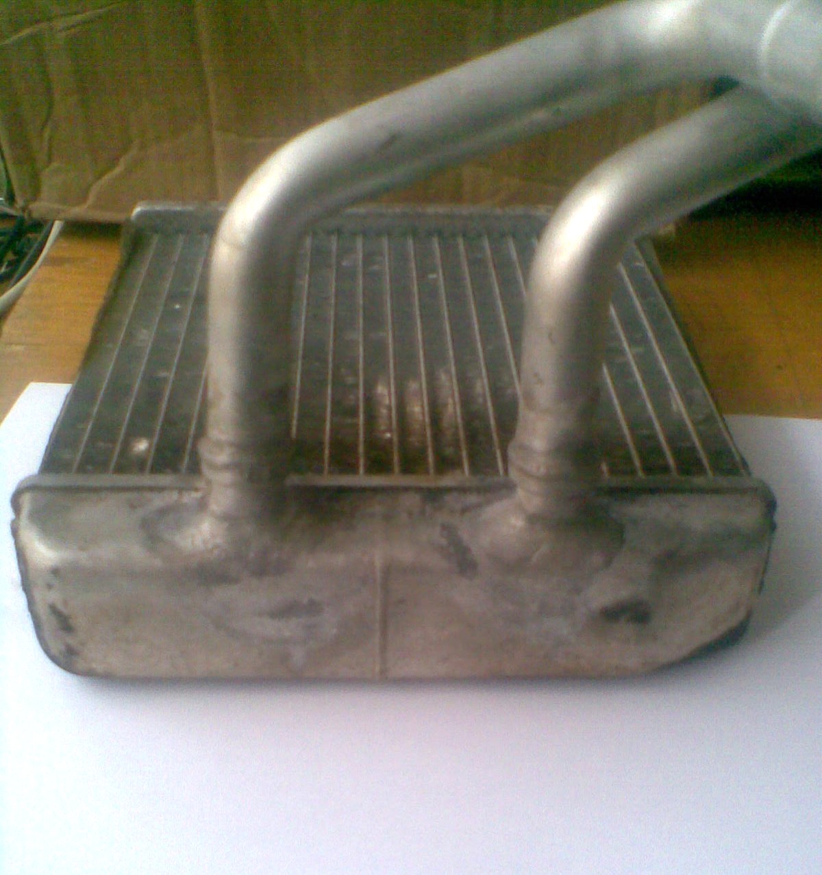

Случилось что-то... Вытек тосол в салон, ВЕСЬ :( Может хто знает, где патрубок печки???....подозрение на него. Снимать панель или нет?????и как???? :sad:

Я уже писал про эту проблему. В двух словах: снимаешь панель, отсоединяешь печку от кондиционера, под капотом снимаешь патрубки с печки и вытягиваешь ее в салон. Едишь в ближайшее место где ремонтируют холодильники и радиаторы и в итоге имеешь то что на фото

Установка новой печки может привести к повтору проблемы мне на сервисе сказали что это дефект производства. Старую печку надо ЗАПАЯТЬ!!! удовольствие 30 грн.
И получишь как на фото сверху...

После двух дней, всетаки поставил печку, отремонтированую за 50 грн.:) И хочу вам сказать,это не дефект производства печек, а КОРОТКИЙ ШЛАНГ!!!!! который соединяет печь с с-мой охлаждения. Что получаеться???? Получаеться, что при нагрузке,двигатель двигаеться вперед и тянет за собой ПЕЧЬ, которая намертво прикручена со стороны салона. Делаем выводы господа!!! Одно радует, теперь не скипит панель :eek:

Если потекла печка все равно надо ехать на сто, чтоб ее снять нужно выпускать из кондиционера фреон. У меня было тоже самое. Радиатор мне меняли за деньги, поэтому и вернули обратно,если по гарантии то не возвращают.Кого это заинтересует постараюсь подробно описать причину течи радиатора,с фотографией радиатора.

Вчера на конц я законьчил ремонт печки :idea:
да мучение ещё то пршлось снять всю торпеду,пекчка снялась только вместе с кондишкой
(здесь пишут что можно не снимая кондишки,как это сделать я не понимаю если печка и кондишка стоят можно сказать в одном корпусе)
но нет худа без добра
проклеил всю торпедо (всякими антискрипами,антишумами) всё хорошенько оптянул,подтянул,гайки на педалях были сильно прослаблнеы ещё немного и началиб болтаться.
Сейчас с переди в салоне тишина, стали прослушиваться скрипы по бокам ну и разумеется с зади позже займусь и ими.
Считаю что если можешь то делай сам т.к на СТО всего этого не сделают.
Теперь о причине
лопнула трубка на радиаторе возле пайки, причина думаю то что радиатор в корпусе не закркплён как надо (болтается как г.... в прорубе) и плюс патрубки дубовые,видно у китаёсев с хорошей резиной беда,вот собственно и всё.
