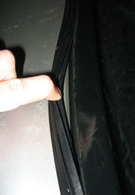

Вот заметил, что порвалась уплотнительная резинка заднего стекла. Если смотреть на багажник, то в нижней часть между серединой и правым краем. Ищу новую. Вода затекает.

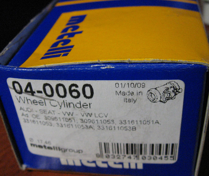

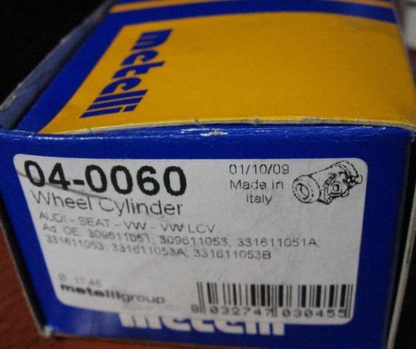

Немного ошибся. Менял цилиндр на правом заднем, хотя они же одинаковые.
Вот его коробка. Внизу расплылся диаметр 17,46мм
Подходит от Гольфа 2-3 и Пассата. Также Сеатовские, но помню каких моделей.
Брал на Лепсе за 60 грн.

Вот такая дырка

Я сам не могу понять.
По всему периметру резинка сидит плотно, только в этом месте отстает.
Попробую разобрать завтра или послезавтра заднюю дверь с салона и посмотреть с двух сторон.
По-моему там наружная часть резины оторвалась от той части, что внутри салона идет.

Дыру в резинке стекла заделал герметиком.
