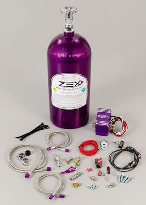

Вот думаю поставить - Закись Азота на свой истар...Пропан с октановым числом 104 и азот! Блин -Думаю прирост не менее 50 лошадок мне обеспечен! Нашел Бюджетный вариантик... 840 долларов
Способ подачи: Воздушный впускной тракт
Тип системы впрыска N2O: Мокрый
Максимальное увеличение мощности: 75
Активация: Датчик положения дроссельной заслонки
Форсунки, поставляемые в комплекте (л.с.): 55, 65, 75
Двухступенчатая активация: Нет
Боттл в комплекте: Да
Вместимость боттла с N2O: 10 lbs.
Цвет боттла: Фиолетовый
Материал боттла: Алюминий
Скобы для крепления боттла включены: Да
Материал скоб для крепления боттла: Сталь
Количество: Продаётся как комплект.
Заметки: Требует управляемого вакуумом регулятора давления топлива и датчика положения дроссельной заслонки.
Nitrous Oxide System, Zex, Wet, 55-75 hp, 10 lb. Bottle, Purple, L4/V6, Kit
Что скажите 50 сил для Истарчика или амулетика - НЕ даст ни одна турбина!
