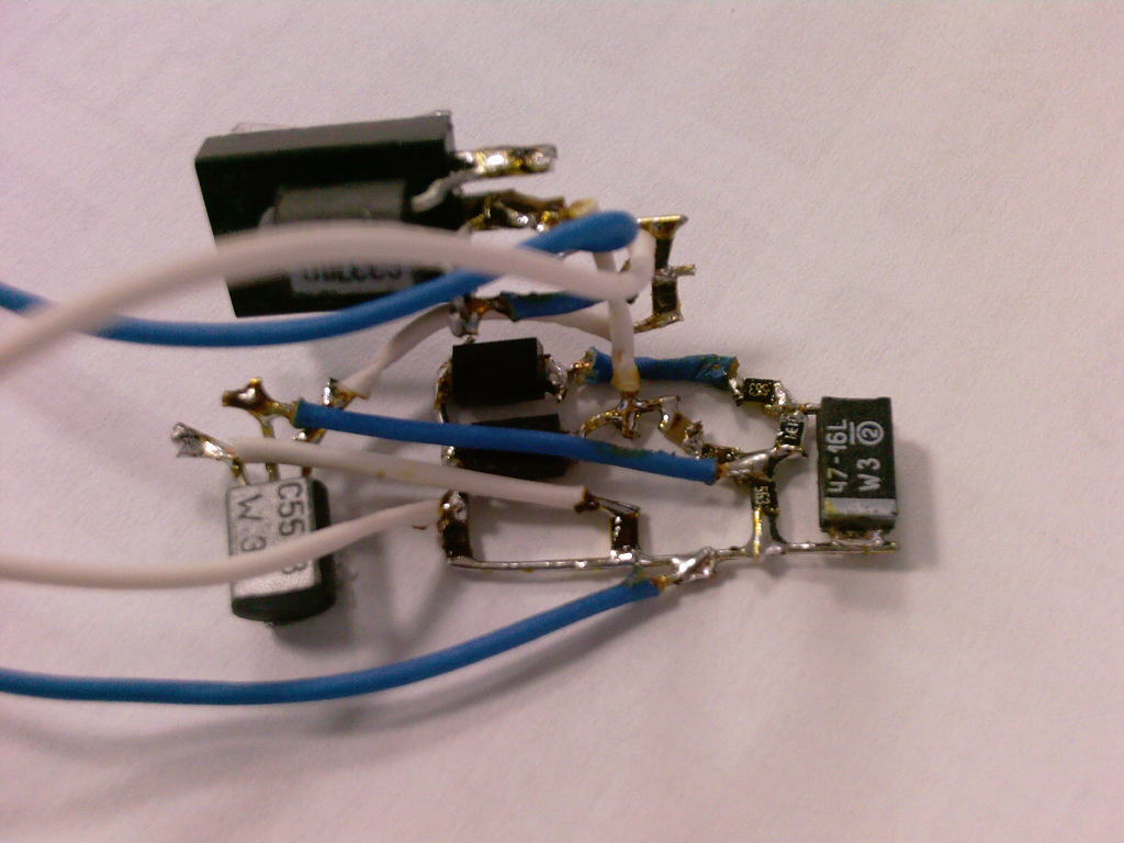

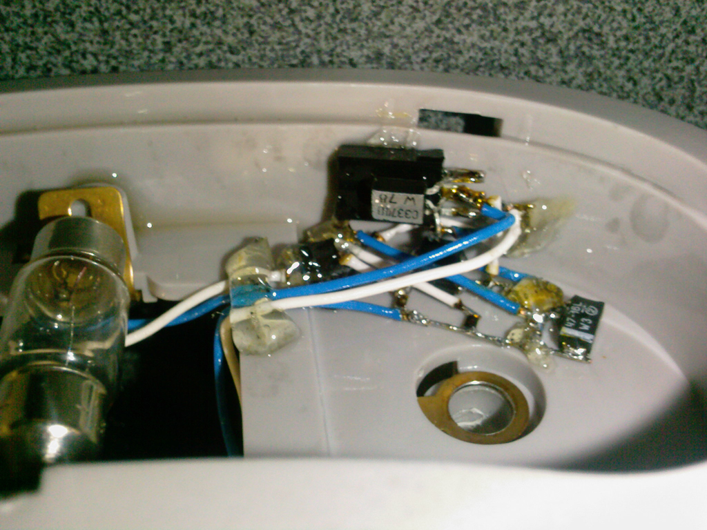

Именно это я на днях и сделал, но еще не успел выложить отчет. Называется "вежливый свет".

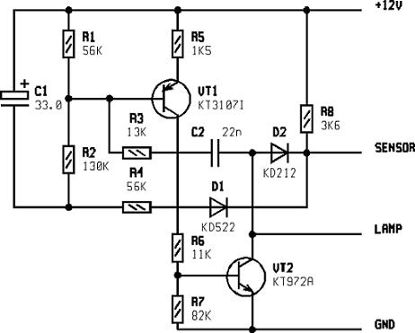

Схему нашел в интернете.
.jpeg
Описчание автора:
Список используемых деталей:
R1, R4 - 56k
R2 - 130k (задает длительность свечения)
R3 - 13k
R4 - 56k
R5 - 1,5k-3k (задает плавность погасания света)
R6 - 11k
R7 - 82k
R8 3,6k
VT1 КТ3107i
VT2 КТ972А или пара КТ503 и КТ815
C1 полярный, 33
C2 22n
D1 КД522
D2 КД212
При открывании двери, начинает заряжаться паралельно подключеный лампе конденсатор. Накопленного им тока, хватает, чтобы
поддерживать открытым транзистор, работающий в ключевом режиме, даже если дверь уже закрыли. Транзистор открывает на лампу
питание, пока хватает накопленного конденсатором заряда. Дверь закрыта - лампа продолжает гореть. Через 15-20 секунд
(задается подбором резистора R2) лампа начинает медленно затухать, в течении 1-3 секунд (задается подбором резистора R5).
И так - до следующего открывания двери, т.е. до следующего цикла заряда конденсатора.
Пара слов по схеме. Длительность свечения определяется цепочкой R2,C1; плавность погасания R5 (от 0 до 3К), игнорирование
недолгих открытий двери -- R4. Диод D2 можно исключить, тогда свет будет плавно загораться, R4 регулирует плавность.
Составной VT2 можно заменить любым другим составным или парой КТ503-КТ815. Радиатор не нужен -- работает в ключевом режиме.
VT1 -- любой p-n-p c коеф.ус.>200. Допустимое напряжение -- чем больше тем лучше, >30В.

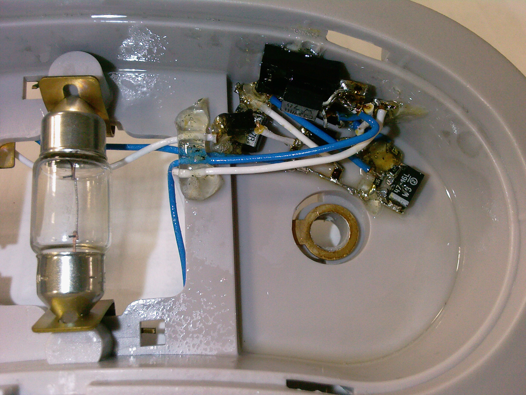

Указанных транзисторов у меня небыло, поэтому VT1 заменил на BC557, а VT2 заменил составным (как рекомендует автор) BC337-BD137.
Прошу не пинать меня за качество сборки и отсутствие платы - сначала это был эксперимент, но так как все сразу заработало, решил так и поставить в машину.
Закрепил обычным термоклеем и задул сверху лаком.

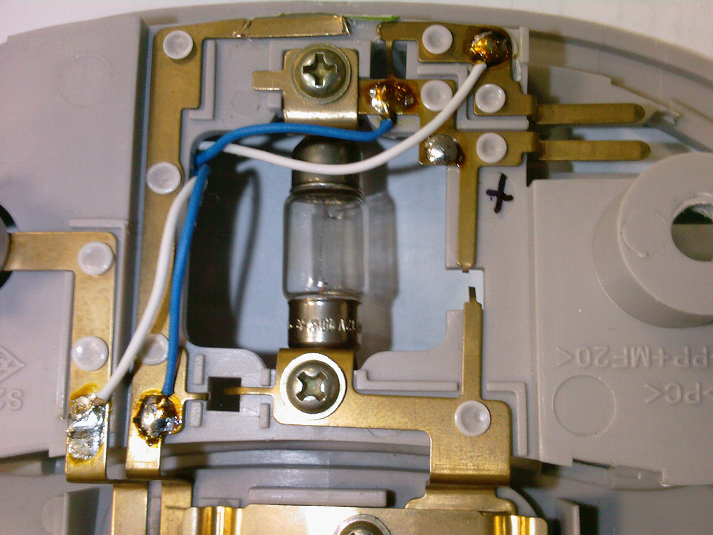

Как подключал, думаю, ясно из фото.

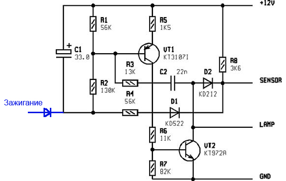

Доработал схему, чтобы свет выключался при включении зажигания.
Провод от зажигания протянул по левой стойке (надо потянуть панель и она легко снимется), затем чуть-чуть отогнул потолок и прпустил провод. Подключил через диод (на сжеме показал синим).
Работает отлично. Два дня - полет нормальный.

А освещение при включении зажигания резко гаснет или все таки плавно? По-моему нужно последовательно с диодом резюк поставить на пару килоом...

Свет гаснет резко. В принципе можно и с резистором, но лень снова выкручивать плафон. Будет время и желание - поэкспериментирую
