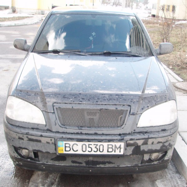

я тож разбил свой передний бампер при чем три раза, дважды получал деньги на земену от страховой, но деньги потратил, а бампер так и не заменил,ехать в третий раз в страховую,через месяц после выплаты мне както совесть не позволила, тоже сначало хотел менять, потом клеить и красить, но исходя из финансового положения я просто с изнутри бампера подложил кусок оцинкованой бляхи,в местах трещин соеденил алюминиевыми заклепками при помощи пистолета,сверху наклеил резиновую полоску, изнутри бампер задул монтажной пеной, перед тем в пустоты вложил металическую сетку, пласмасовую решотку которая находится снизу в бампере гдето потерял, заменил на алюминиевую.Навсе про все потратил 200грн. ВОТ РЕЗУЛЬТАТ!
