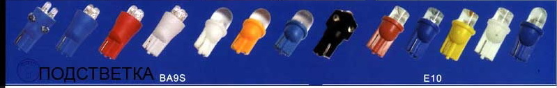

Можешь фотку разъёма выложить, или там такие же, как в подсветке номерного знака?

Вот с таким цоколем ставил:

Повідомлень: 286
интересно у мули такие же как и у кукушки?

Только по долговечности они хуже обычных, вот уже один начинает гаснуть, а всего два месяца проработал. Скорее всего в погоне за яркостью там ток превышен или резистор слабый ограничительный.

Вчера включил габариты - вижу один не светится. Через несколько минут начал загораться, только горит слабее чем второй. По всем признакам плохой контакт, хотя плохой контакт не в разъеме, так все ОК а в самом диоде контакта нет. Я когда-то на москвиче ставил похожие диоды - тоже долго не жили, где-то полгода.
Думаю там резистор ограничительный подгорает, так как на нем достаточно большая мощность выделяется (14В-3В)*0,02А=0,22 Вт.
Интересно получатся, по идее должны диоды почти вечно гореть, а на практике как раз наоборот - обычные лампы надежнее.

Рабочий диапазон температур до +85 гр. Сомневаюсь что фара нагреет до такой температуры, она достаточно далеко. А вот если сложить нагрев от внутреннего ограничительного резистора, кристала и фары - вполне возможно.
Думаю если уменьшить ток, вынести резистор за пределы корпуса диода, работать будет дольше, хотя не факт сколько.
