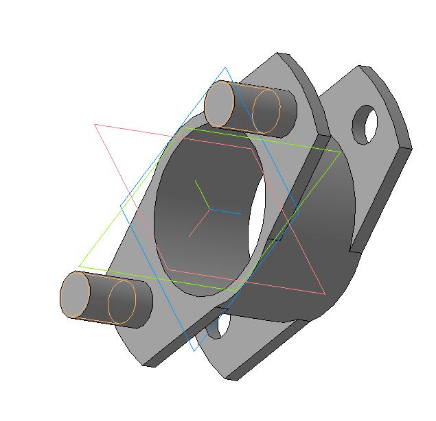

Ув. Модерн могу поделиться опытом установки проставок.
1. Сделал из стали высотой 38 мм как показано на рисунке. Ели поставил. приехал на развал и там же и выкинул их просто из-за них развал не регулируется. Прирост клиренса где-то на спичечный коробок.
2 Сделал из транспортерной ленты (шахтная с кордом) высотой 10мм. Ели затянул. Прироста клиренса особо не заметил.
По сему для себя сделал вывод. Проставками не увлекаюсь больше. эффекта от них маловато как для наших машинок. Здесь в теме есть немного описания viewtopic.php?f=6&t=25160
П.С. это чисто мое субъективно-эксперементальное мнение. Никому не навязываю. просто высказал ИМХО.
